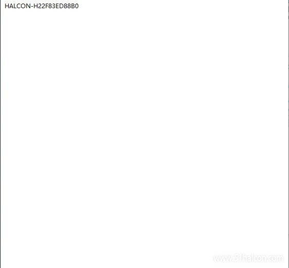

C++代码
  1. ReadImage(&ho_Image, "D:/bb/tu/1.jpg");
  2.     Rgb1ToGray(ho_Image, &ho_Image1);
  3.     //将RGB图像转换为灰度图像
  4.     GetImageSize(ho_Image1, &hv_Width, &hv_Height);
  5.     SetWindowAttr("background_color","black");
  6.     OpenWindow(10,10,hv_Width,hv_Height,0,"visible","",&hv_WindowHandle);
  7.     HDevWindowStack::Push(hv_WindowHandle);
  8.     AutoThreshold(ho_Image1, &ho_Regions, 5);
  9.     //自动全局阈值--【根据灰度值分割成多个区域】
  10.     //参数2:输出区域
  11.     //参数3:高斯滤波的标准差--越大提取区域越少
  12.     //      【标准差在值内的归为同一个区域】
  13.     if (HDevWindowStack::IsOpen())
  14.       DispObj(ho_Regions, HDevWindowStack::GetActive());
我的问题:区域在窗口中 一片空白  ??
Criss 发表于 2022-3-4 10:58:12 | 显示全部楼层
HDevelop中自动显示了颜色的,联合编程(VC++、C#、QT等联合Halcon开发)中的所有对象都必须显式设置,比如你这个颜色要设置其他其他颜色请自行更改,默认是白色。
 楼主| 李明 发表于 2022-3-5 06:33:46 | 显示全部楼层
  3.     //将RGB图像转换为灰度图像
  8.     AutoThreshold(ho_Image1, &ho_Regions, 10);
  10.     //参数2:输出区域
  13.     SetColor(hv_WindowHandle, "blue");
  14.     if (HDevWindowStack::IsOpen())
  15.       DispObj(ho_Image1, HDevWindowStack::GetActive());
  16.     SetWindowAttr("background_color","black");
  17.     OpenWindow(10,100,hv_Width,hv_Height,0,"visible","",&hv_WindowHandle1);
  18.     HDevWindowStack::Push(hv_WindowHandle1);
  19.     if (HDevWindowStack::IsOpen())
  20.       DispObj(ho_Regions, HDevWindowStack::GetActive());
设置颜色之后,还是一片空白?

 楼主| 李明 发表于 2022-3-6 09:28:21 | 显示全部楼层
我好想有点明白了:在C++中区域默认是白色,而自动阈值的区域包含整个图像,所以整个区域都是白色   是这样吗  ??
