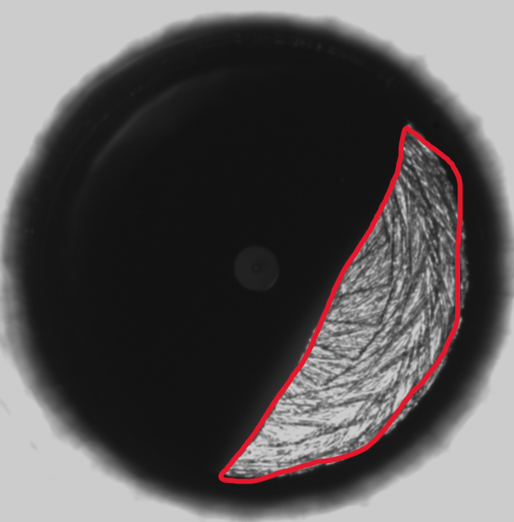

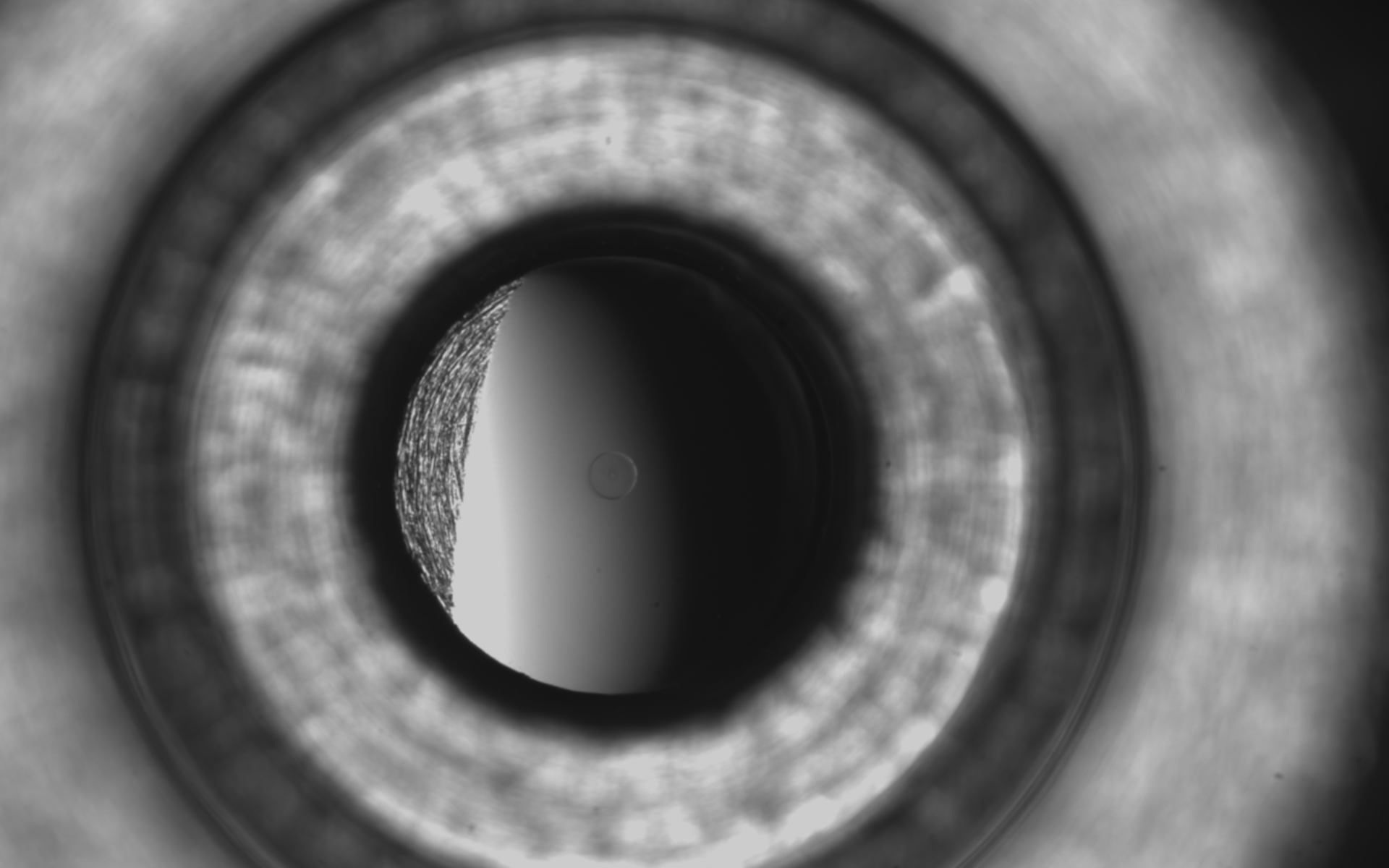

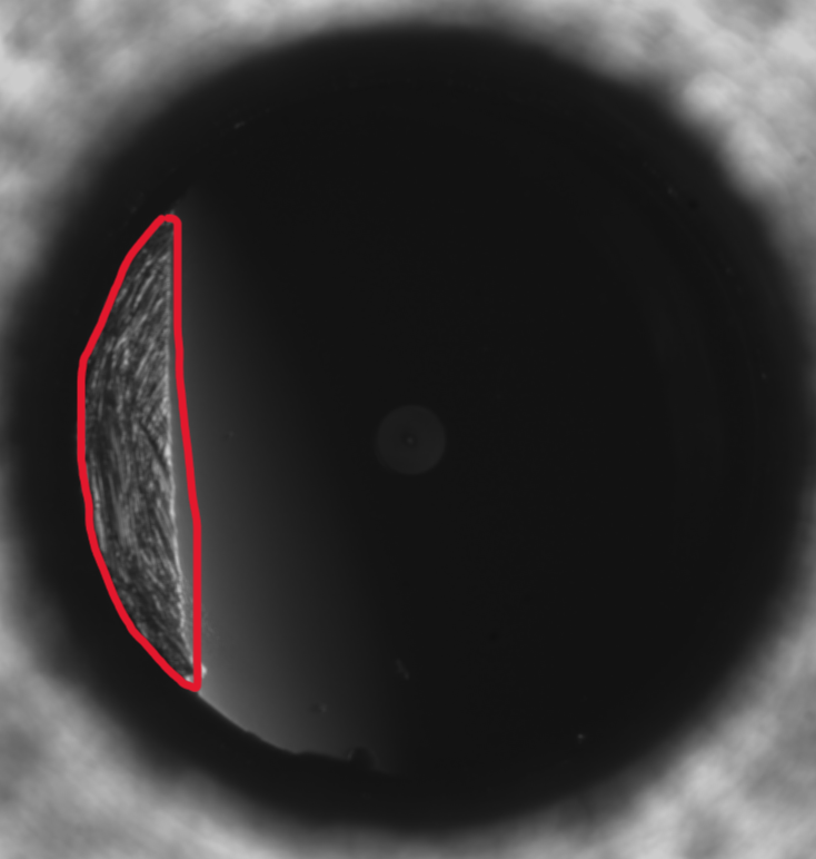

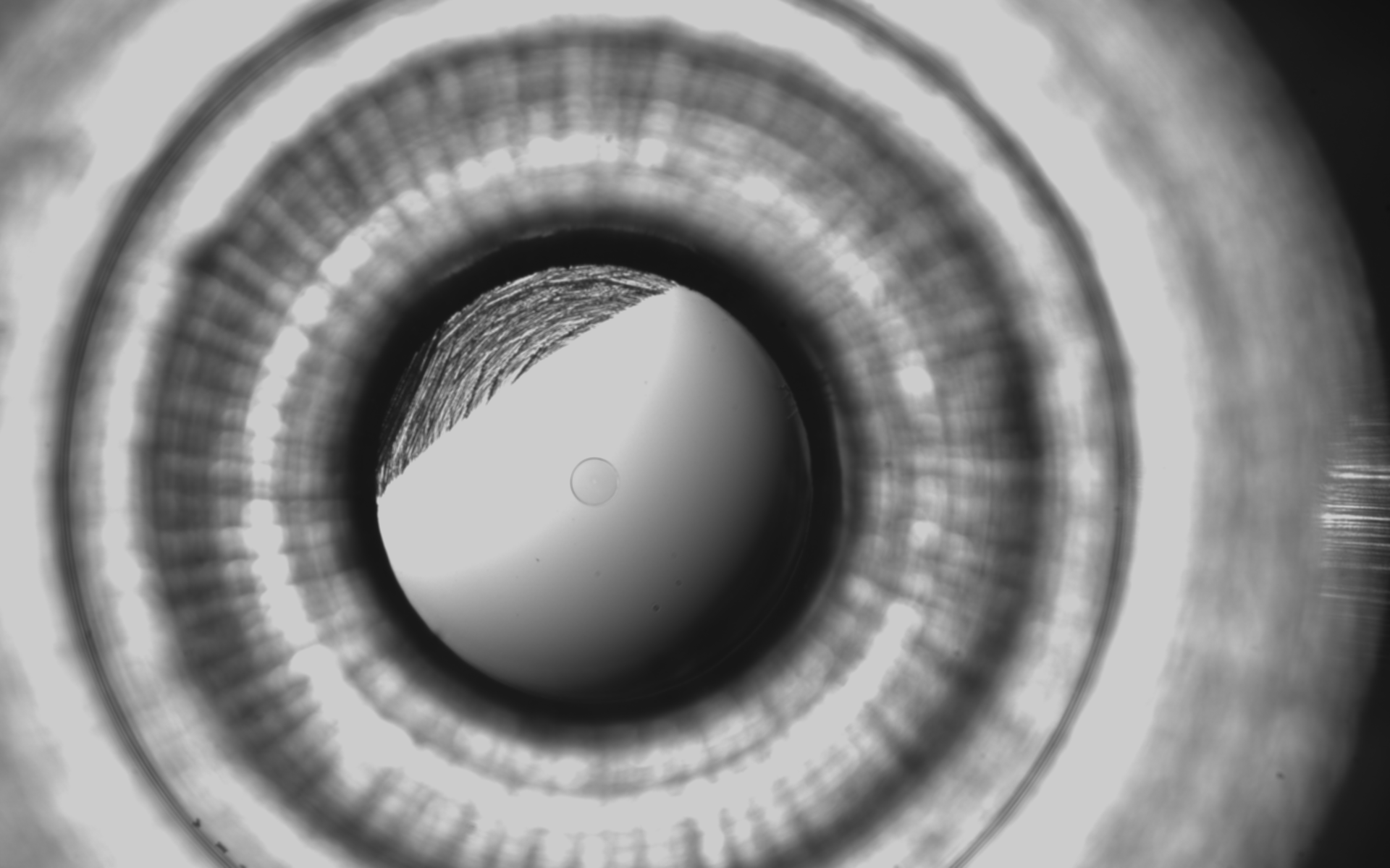

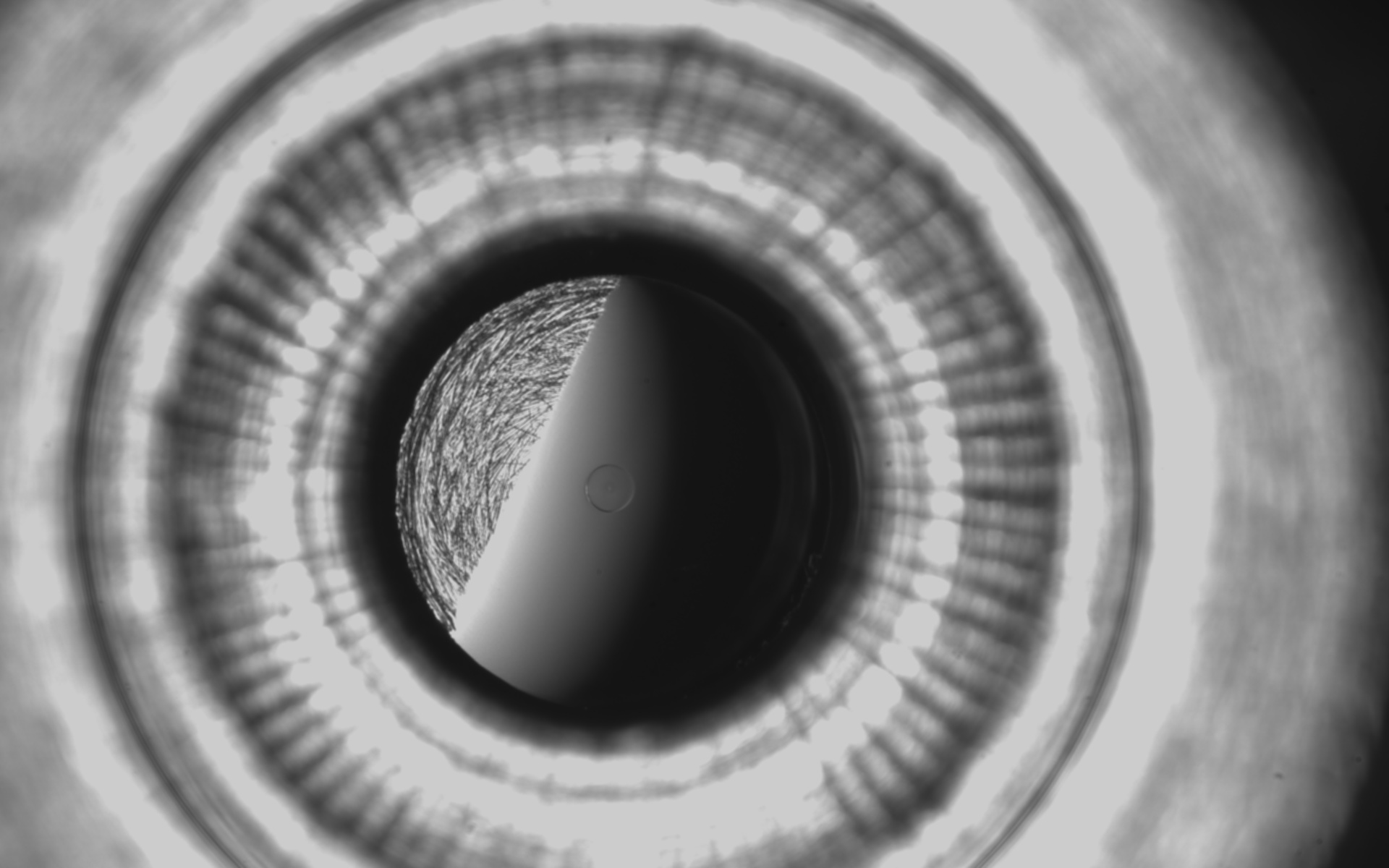

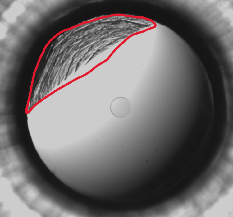

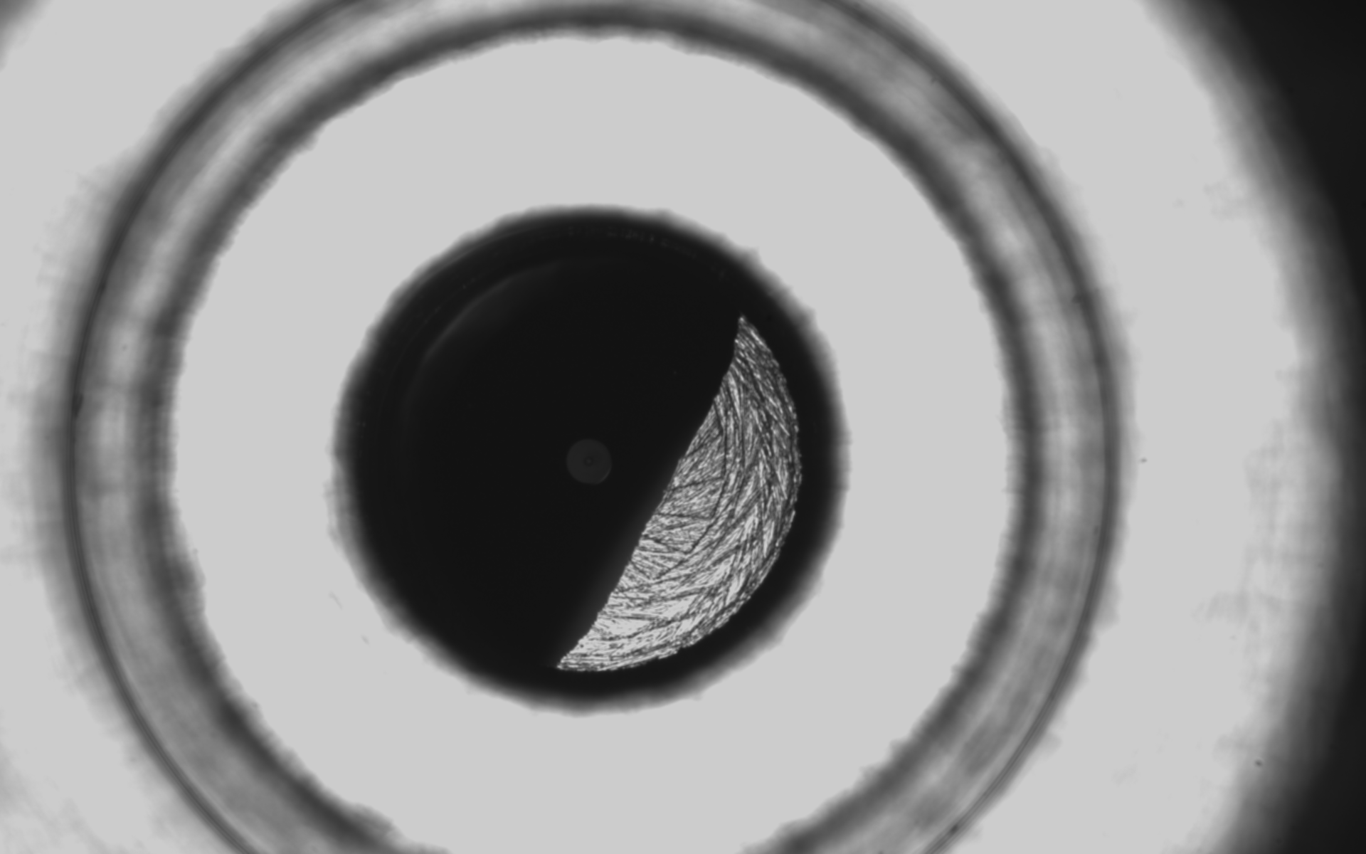

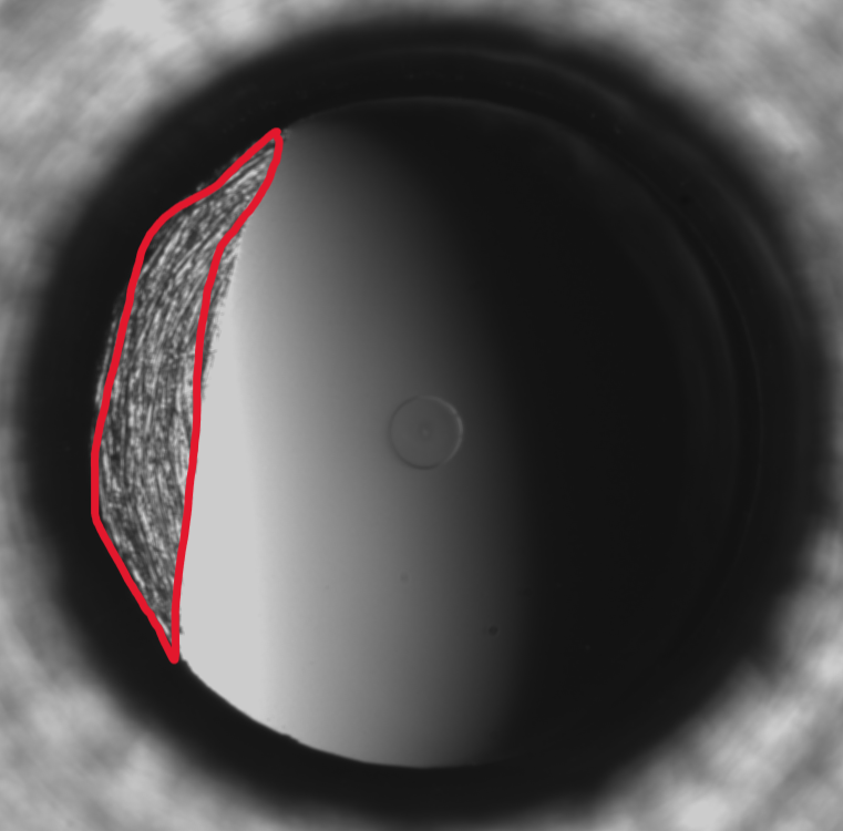

   各位同仁,小弟初学Halcon,碰到这种需要在未裁剪过的5张图中找到裁剪出的图片中圈出的区域的中心点的这种情况,但是我这边尝试了找区域,然后用area_center来识别,发现识别出的点有百分之30以上的概率会识别出错,实在没办法了,请教个各位做视觉行业的大佬同仁们有何思路,烦请指导一下,在下感激不尽!

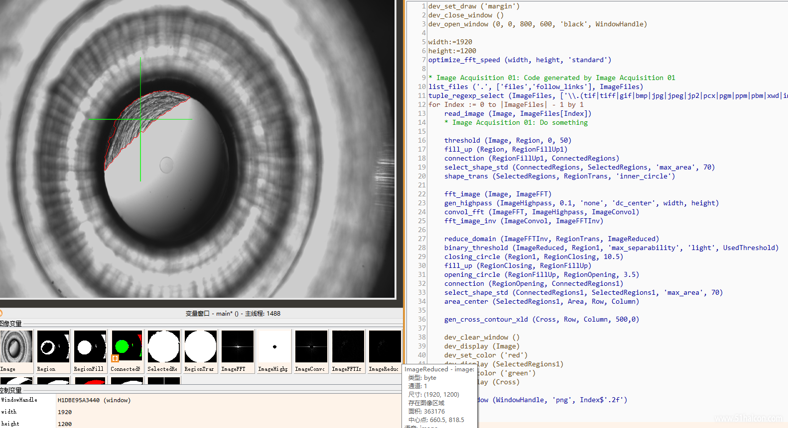

肖华乐 发表于 2022-3-8 19:04:24 | 显示全部楼层
最好转到频域操作
肖华乐 发表于 2022-3-8 19:20:48 | 显示全部楼层
已经找到,用频域处理,会好些

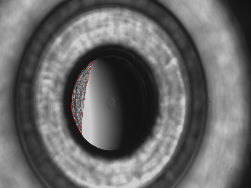

肖华乐 发表于 2022-3-11 08:57:37 | 显示全部楼层
SingleZhou 发表于 2022-3-11 08:26
朋友,能否赐教一下? 我把不需要每月更新文件的18.0.5版本发给你
不好意思,前几天忙,算法已经贴图,供参考,傅里叶变换后,处理步骤应该还有待优化的余地,后面自己可以再研究一下。
