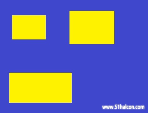

李明 发表于 2022-3-21 21:13:40 | 显示全部楼层 |阅读模式
  1. read_image (Image9, 'D:/bb/tu/9.jpg')
  2. rgb1_to_gray (Image9, GrayImage)
  3. threshold (GrayImage, Region, 200, 255)
  4. connection (Region, ConnectedRegions)
  5. select_shape (ConnectedRegions, SelectedRegions, 'area', 'and', 15400, 15500)
  6. smallest_rectangle1 (SelectedRegions, Row1, Column1, Row2, Column2)
  7. *返回最小外接正矩形数据
  8. gen_rectangle1 (Rectangle, Row1+10, Column1-10, Row2-10, Column2+10)
  9. *创建一个平行于坐标轴的矩形区域
  10. *说明:行往里缩小的目的:亚像素边缘时可以去掉上下的边
  11. reduce_domain (GrayImage, Rectangle, ImageReduced)
  12. **获取区域图像
  13. edges_sub_pix (ImageReduced, Edges, 'canny', 1, 20, 40)
  14. *亚像素边缘
  15. sort_contours_xld (Edges, SortedContours, 'upper_left', 'true', 'column')
  16. *xid轮廓进行排序
  17. *参数1:要排序的xld
  18. *参数2:排序后的xld
  19. *参数3:排序方法
  20. *       'character'      从左到右,从上到下的顺序
  21. *       'lower_left'     外接矩形的左下角
  22. *       'lower_right'    外接矩形的右下角
  23. *       'upper_left'     外接矩形的左上角
  24. *       'upper_right'    外接矩形的右上角
  25. *参数4:'true'是升序排列,'false'是降序排列
  26. *参数5:先按行或列排序,然后按列或行排序   'column', 'row'
  27. select_obj (Edges, ObjectSelected, 1)
  28. select_obj (Edges, ObjectSelected1, 2)
请问:sort_contours_xld排序后,序号1的xld是右边的 ??
