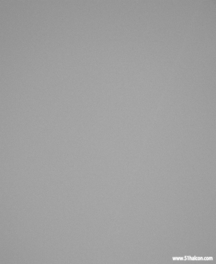

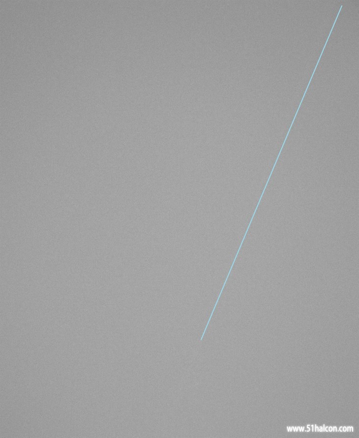

请教一下大家,肉眼都几乎难以分辨了,halcon是否能分辨?不问具体怎么做,就问一问能不能。
进击的烤肉
发表于 2022-4-6 10:00:39
这种就不要想了,肉眼不能识别就无法标注,无法标注自然无法训练
FAN199
发表于 2022-4-6 16:57:54
多谢告知{:1_313:}
glorialantian
发表于 2022-5-21 14:03:48
调节打光,会使划伤明显
SingleZhou
发表于 2022-5-23 11:06:57
楼上说的是种方法,可以考虑一下 试试用不同颜色的灯光,不同角度拍出来多张照片合成处理一下看看会不会把划痕凸显的更明显一点
宋引寻影子_Alan
发表于 2023-1-11 13:43:29
这跟例程里快速傅里叶变换频域的图有点类似啊,可以试试变换到频域检测
virtual
发表于 2023-2-2 09:26:37
转换到频域处理是可以的
FAN199
发表于 2023-3-3 10:33:42
这个是显微镜图;主要是噪点太多,图像打光均匀性又不好。使用频域分析是会好些。成像系统也还需要优化。也有使用深度学习试过,效果会好些。
