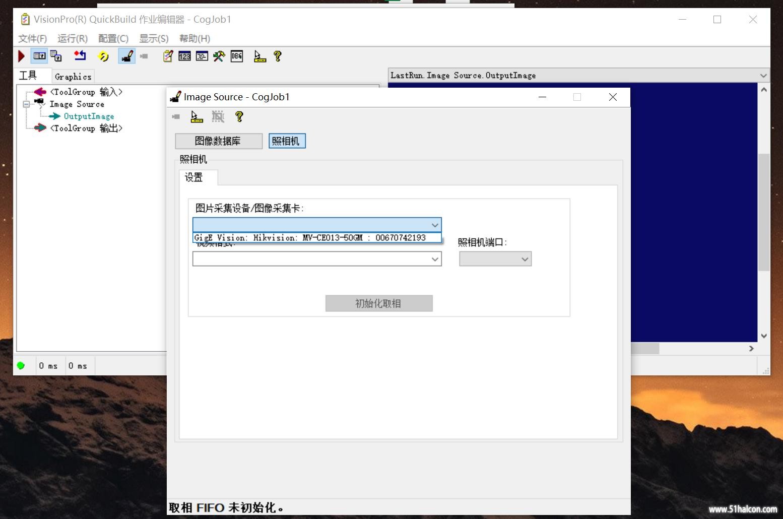

Visionpro图像采集那里一点MV-CE013-50GM就报错,怎么解决?
枫丹露林 发表于 2022-4-8 00:27:33 | 显示全部楼层 |阅读模式

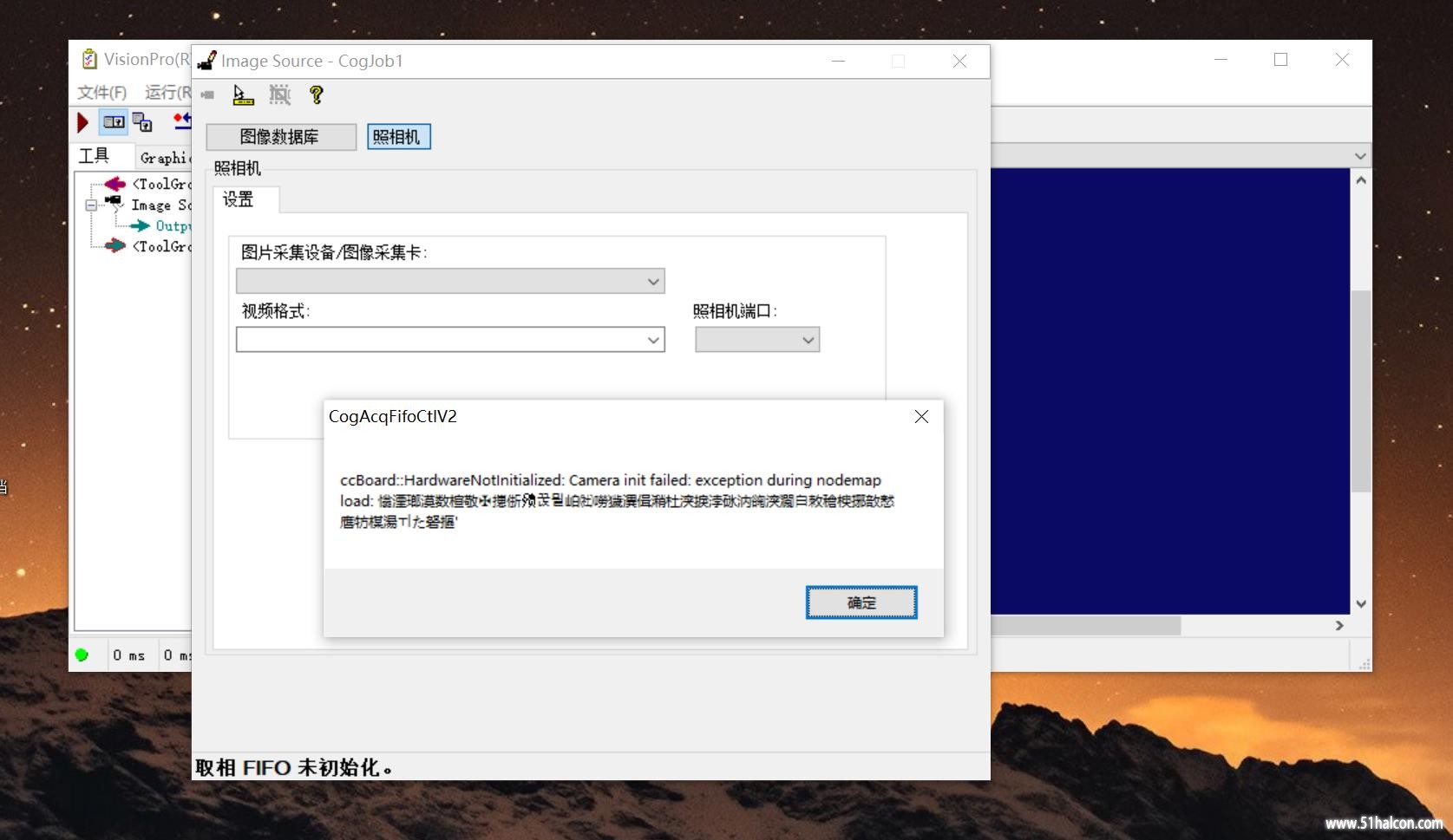

ccBoard: HardwareNotinitialized: Camera init failed: exception during nodemap  //硬件细化:摄像头初始化失败:节点映射加载期间异常
 楼主| 枫丹露林 发表于 2022-4-8 00:35:02 | 显示全部楼层
报错截图,百度、论坛都查了没有找到解决方法

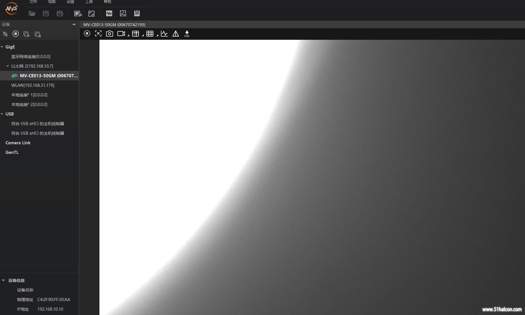

试过了,可以看看影像
 楼主| 枫丹露林 发表于 2022-4-8 10:43:39 | 显示全部楼层
软件也重装过
海康的打开是有反应的
海康的打开是有反应的

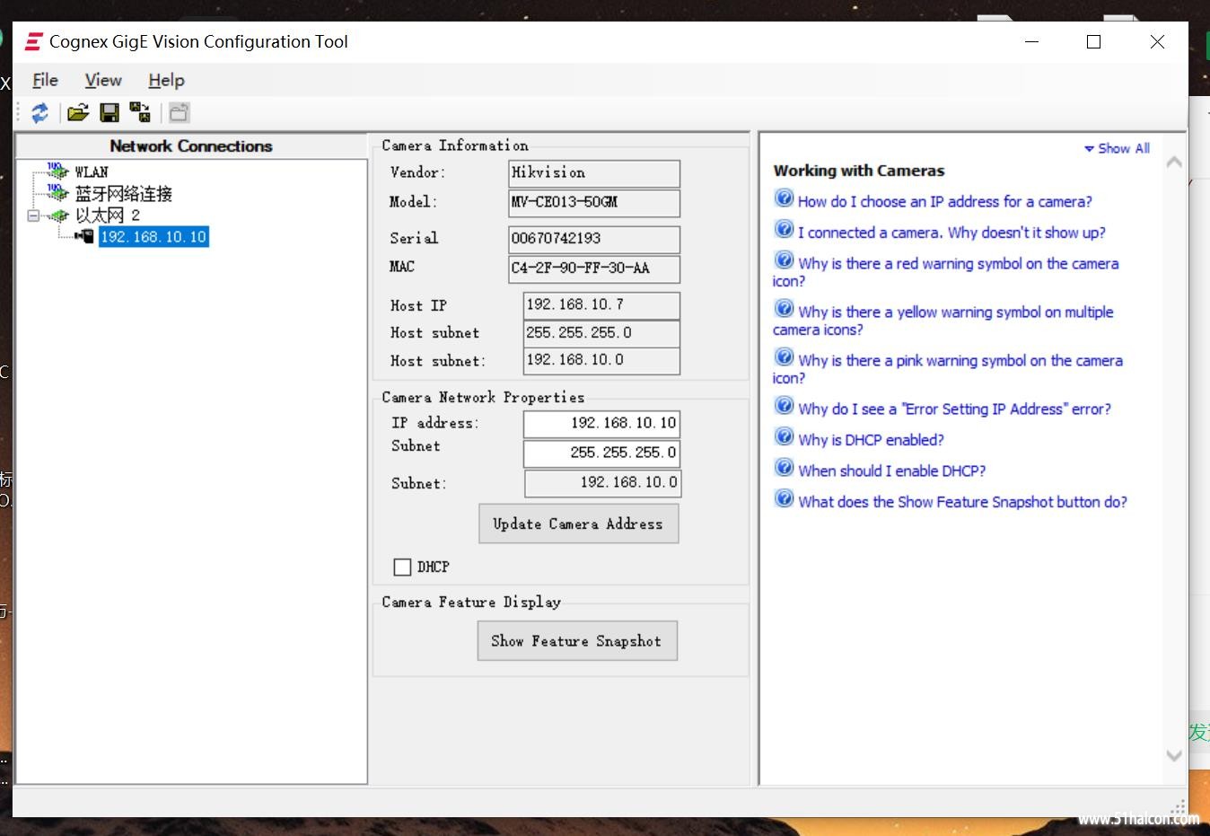

这个我不会,你找下专业搞VisionPro的来看看,一般检查下对于的dll文件是否支持相机之类的。
