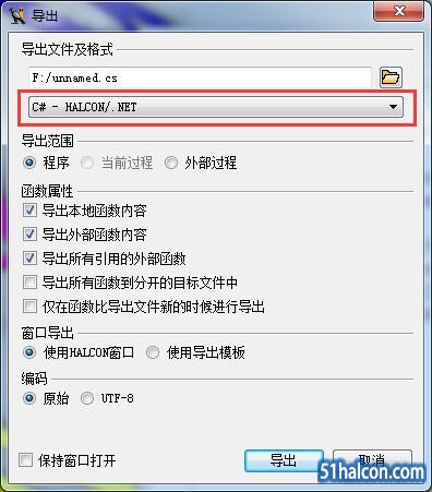

现在我拿一个最简单的例子来讲述这个问题.
首先,使用Halcon 10创建以下代码:

然后使用"文件"->"导出":
选择好路径后点击"导出"即可;
