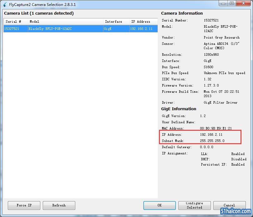

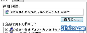

1.安装相机对应驱动的时候注意官方安装Gige相机的一个以太网过滤器必须安装!

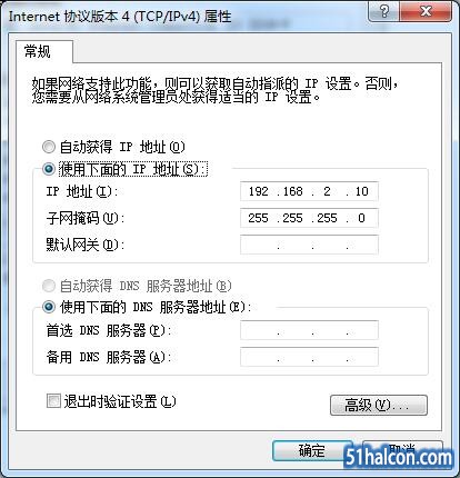

2.断开本地的无线网络,然后使用连接相机的那个网卡设置IP地址为:
192.168.2.10
255.255.255.0

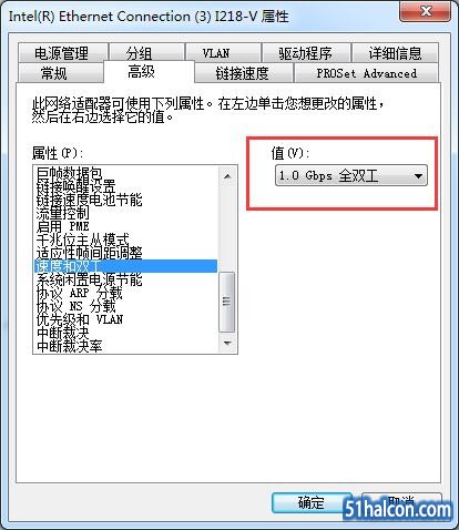

3.配置网卡的Gige参数,早期网卡可能不支持,请更新硬件!
点击”配置“主要设置以下两个位置:
设置”速度与双工“为1.0 Gbps 全双工

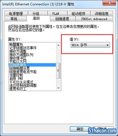

然后设置巨帧数据包为 9014 字节!

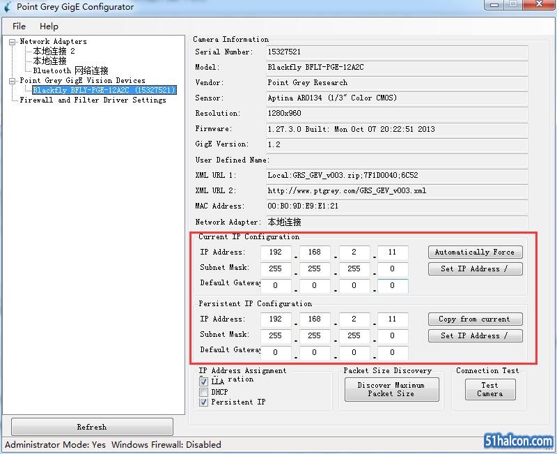

3.打开相机相关的配置工具,如Point Grey的GigeConfigurator
设置这块区域的IP和固定IP和本地网卡在一个网段!即子网掩码一样,最后的主机号不一样即可。
不能设置0和255哦!
4.这样就可以打开相机软件进行操作啦
