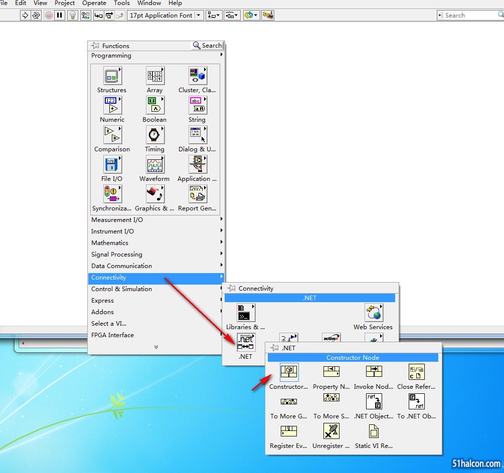

第一步:
新建一个空白的Vi,切换到后面板(框图面板)

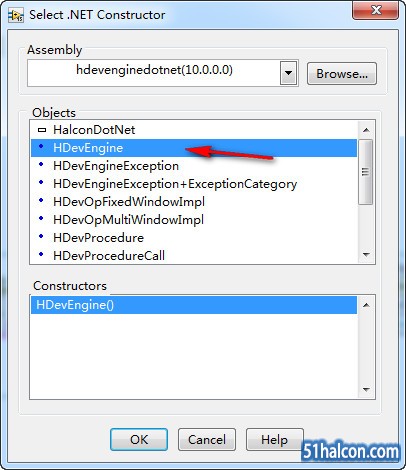

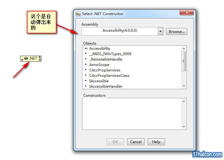

右击鼠标,在Functions面板-》connectivity-》.NET-》Constructor Node。
然后在弹出的对话框里面选择 类(专业的计算机编程语言概念,类 就是相当于设计图纸,按照图纸可以 加工出实物)
点击浏览(Browse),在Halcon的安装目录下 C:\Program Files\MVTec\HALCON-10.0\bin\dotnet35
找到 hdevenginedotnet.dll。确定。
在然后
现在你得到名为HDevEngine的Constructor Node .
后面的很多事情是围绕他展开的,就是调用它的方法或是属性。

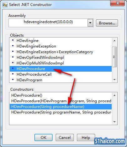

第二步:
同第一步,这是最后选择的不是后 不选择HDevEngine,改为选择HDevProcedure.
对象是HDevProcedure, 构造函数为(见上图)
后面的一些工作围绕这个对象展开。

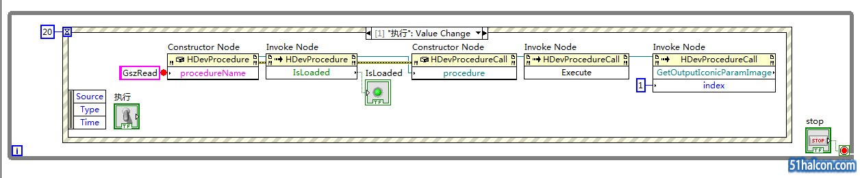

第三步:  和第一步一样,这是选择的对象有所变化。本次需要选择对象是HDevProcedureCall
 楼主| wenluderen 发表于 2016-10-14 17:45:18 | 显示全部楼层

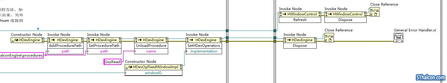

然后围绕三个对象,在他们的基础上创建它们的 属性  和方法(其实就是属性节点和调用节点)
如下图:

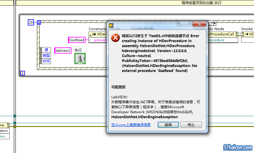

wo605610486 发表于 2017-11-23 15:41:21 | 显示全部楼层
如下图:
[img][/img]为什么报错 1.png 我是新手,希望大神指点下
