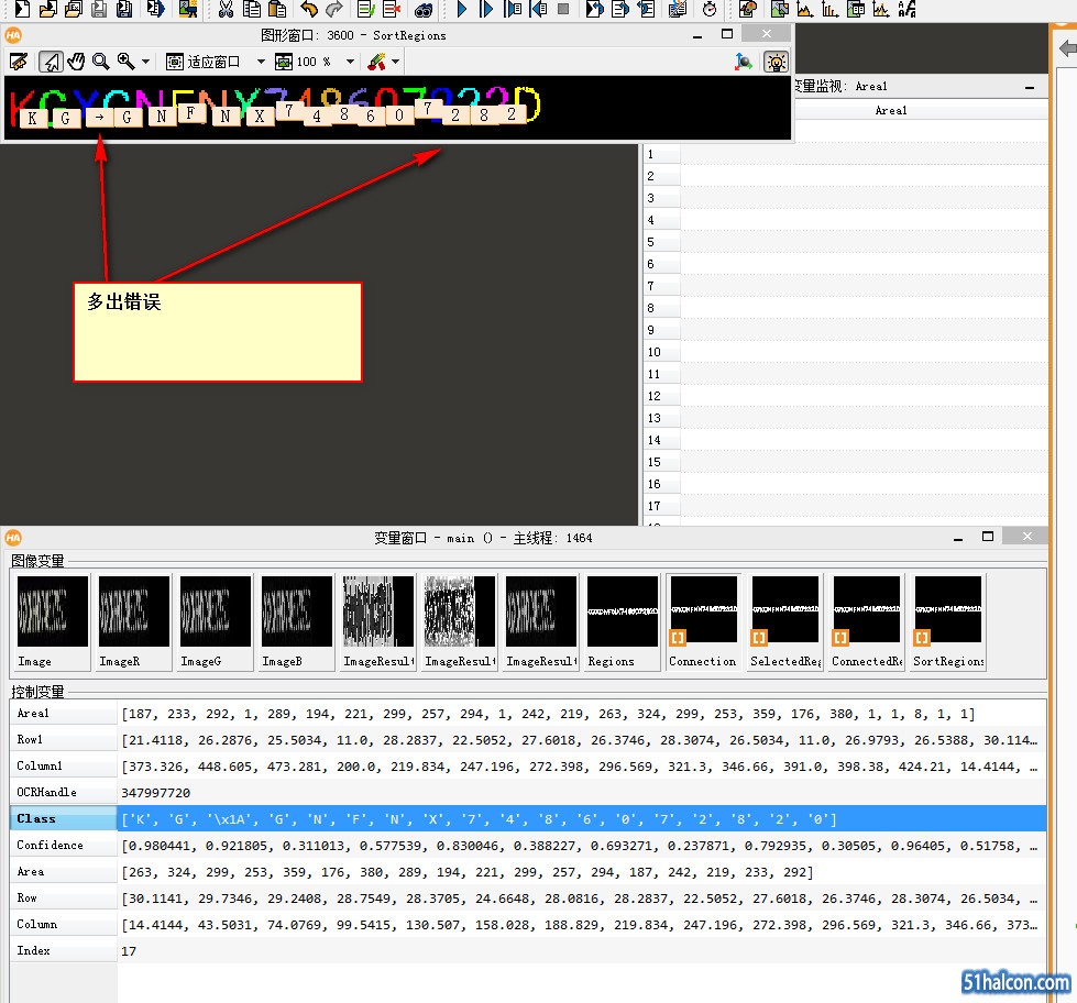

 楼主| wenluderen 发表于 2016-11-5 09:24:12 | 显示全部楼层
运行结果:
这两天看来要和OCR 干上了。

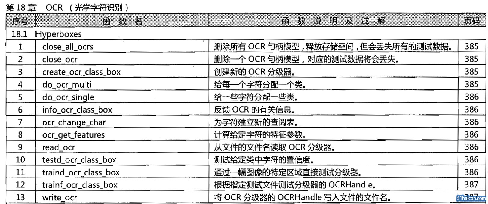

 楼主| wenluderen 发表于 2016-11-5 09:31:55 | 显示全部楼层
需要用到的函数

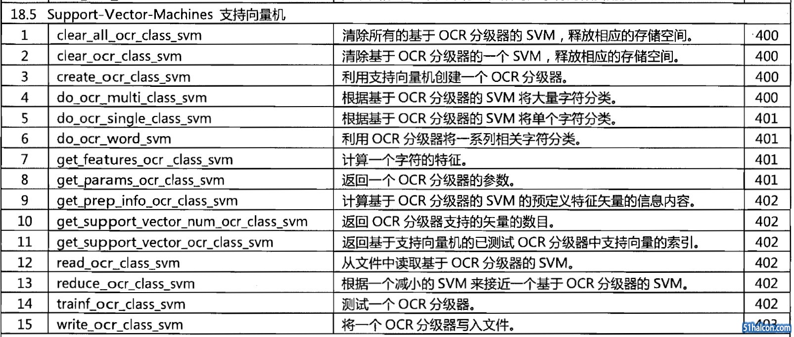

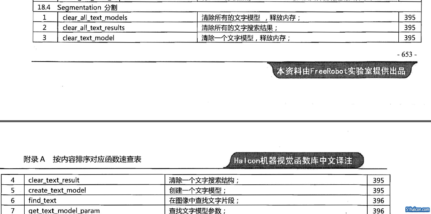

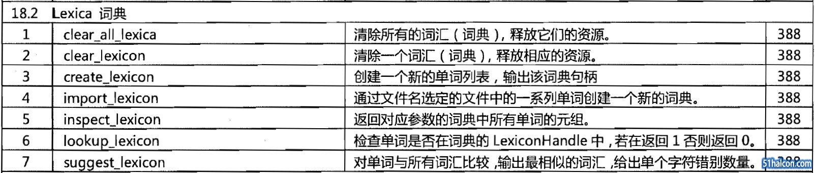

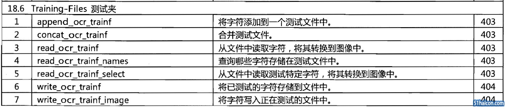

 楼主| wenluderen 发表于 2016-11-5 09:36:03 | 显示全部楼层
继续还有
继续还有
