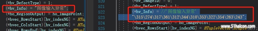

之前用的18.05版本导出C++,中文字符串是可以正常导出,如: (*hv_Info) = "图像输入异常";
切换成20.11版本导出后,就变成这样了:(*hv_Info) = //'图像输入异常'
      "\315\274\317\361\312\344\310\353\322\354\263\243";
有大佬知道这个问题吗,该如何解决

在halcon导出的时候选择原始,不要选择UTF8。在VS上编译倒是可以显示正常中文,但是还是比较希望如18.05版本导出的直接中文字符串会更直接

  1. void action()
  2. {
  3.   // Local iconic variables
  4.   HObject  ho_Image;
  5.   ReadImage(&ho_Image, //'C:/Users/sunpe/Documents/0A 机器视觉/我的学习/形态学增强和阈值分割/处理结果.bmp'
  6.       "C:/Users/sunpe/Documents/0A \346\234\272\345\231\250\350\247\206\350\247\211/\346\210\221\347\232\204\345\255\246\344\271\240/\345\275\242\346\200\201\345\255\246\345\242\236\345\274\272\345\222\214\351\230\210\345\200\274\345\210\206\345\211\262/\345\244\204\347\220\206\347\273\223\346\236\234.bmp");
  7. }
Alan_Song 发表于 2022-5-9 10:32
在halcon导出的时候选择原始,不要选择UTF8。在VS上编译倒是可以显示正常中文,但是还是比较希望如18.05 ...
导出时选择原始和UTF-8都试过了,都不行
我的电脑系统是 Win10专业版 21H2 19044.1645
Halcon版本是 20.05 Progress
