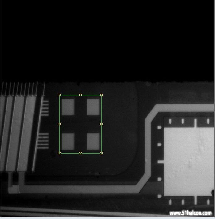

怎么对一个想要的区域进行定位并且提取这个区域鸭鸭,大佬们

采用模板定位加ROI仿射方式

采用模板定位加ROI仿射方式{:6_207:}

创建模板匹配,找到需要的特征。进行阈值处理最后找到你需要的区域。
