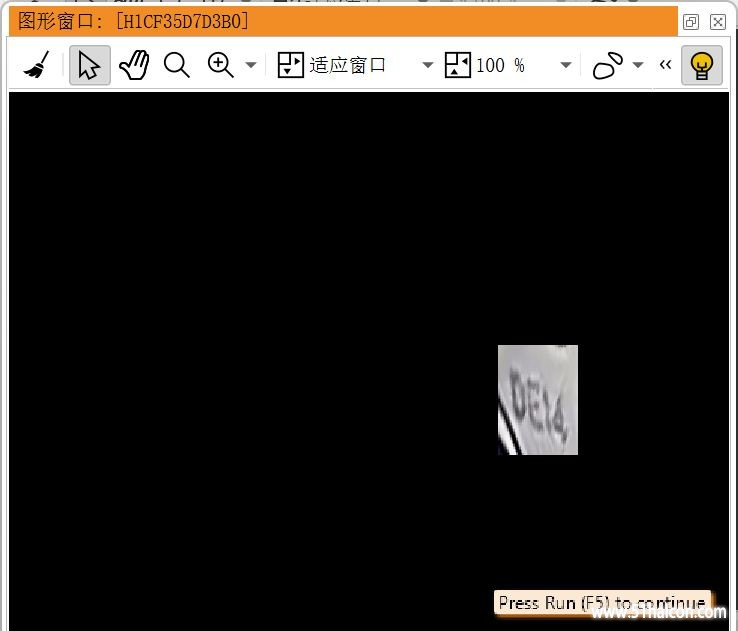

ROI提取的区域怎么充满整个窗口,现在只能在窗口里很小区域,怎么解决鸭,大佬们
Criss 发表于 2022-5-12 23:00:06 | 显示全部楼层
crop_domain自动铺满或者set_part设置显示位置和大小都可以实现。
qq27472007 发表于 2022-5-13 10:34:43 | 显示全部楼层
只能看图盲猜, 你这应该是draw_rectangle1后reduce_domain的结果。reduce_domain其实只是把图片上draw_rectangle1区域以外的遮蔽成黑色而已, 并不是裁剪也不会更改图片大小。 如果你要得到裁剪后大小改变的图像, 要像criss那样用crop, 直接改变图片大小
1714953350 发表于 2022-5-14 13:46:02 | 显示全部楼层
set_part应该可以满足你的要求
