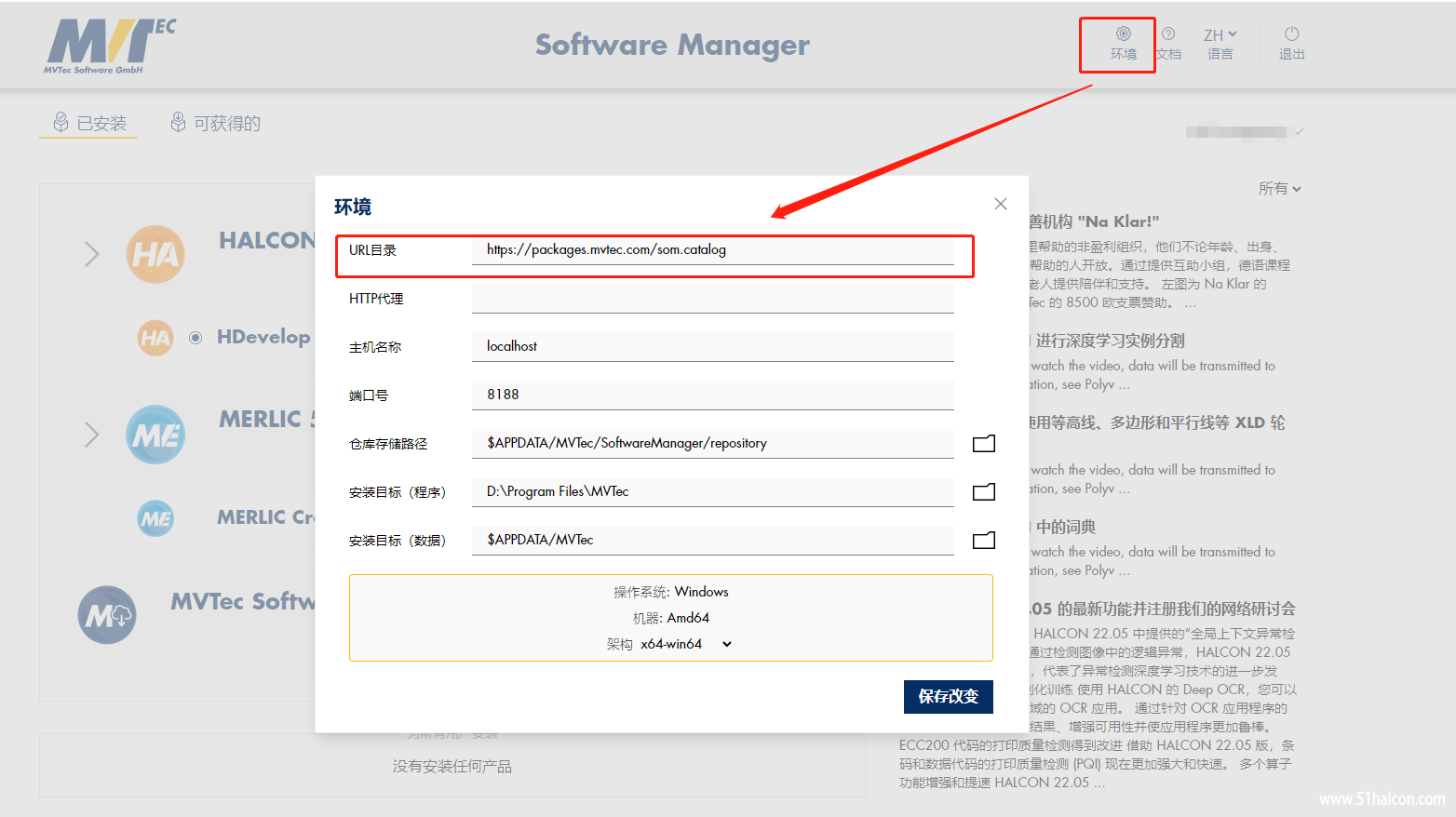

最近在一台新机子上安装了21.11版本的halcon时,som首先是无法打开默认浏览器,然后选择好安装包后又提示无法找到catalog文件
那我们就先在浏览器中打开指定的网页,然后去设置里设置,经楼主发现只要将catalog地址改成下图所示即可。
最后安装完成后如果打不开就用 halcon切换助手修复下就可以了。
 楼主| Francisco 发表于 2022-5-17 09:02:56 | 显示全部楼层
https://packages.mvtec.com/som.catalog

好像是我系统问题,som安装不了,已经用hsa助手修复了
