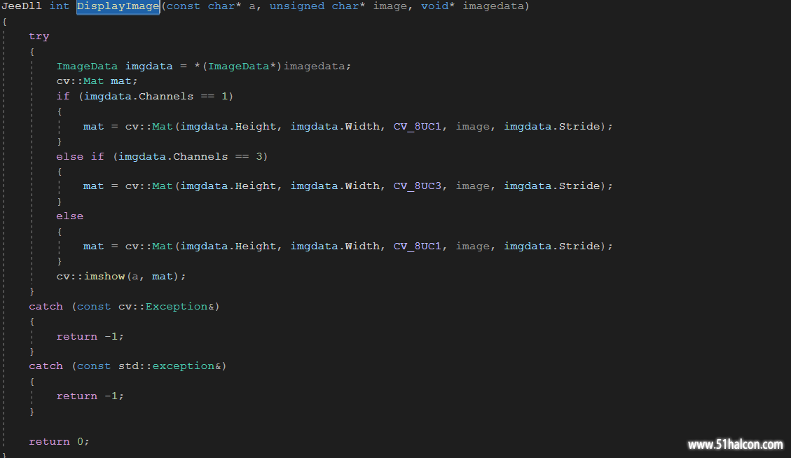

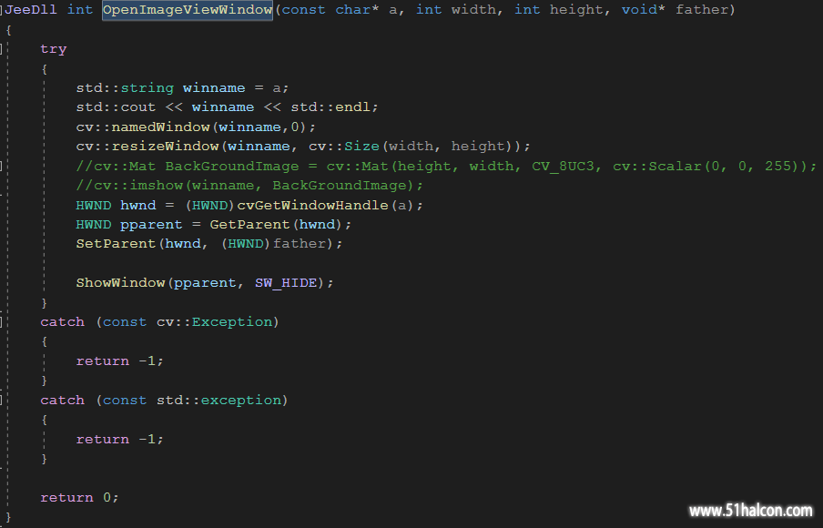

c++ #define JeeDll extern"C" __declspec(dllexport)
导出DLL,供c#调用

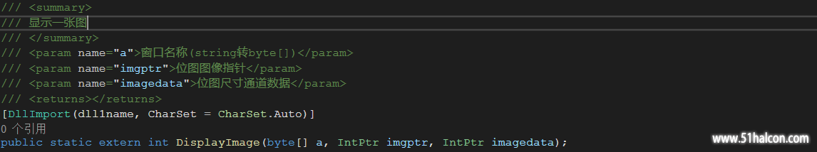

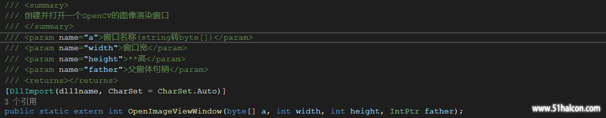

c#端接口对应,dllname为c++dll文件路径

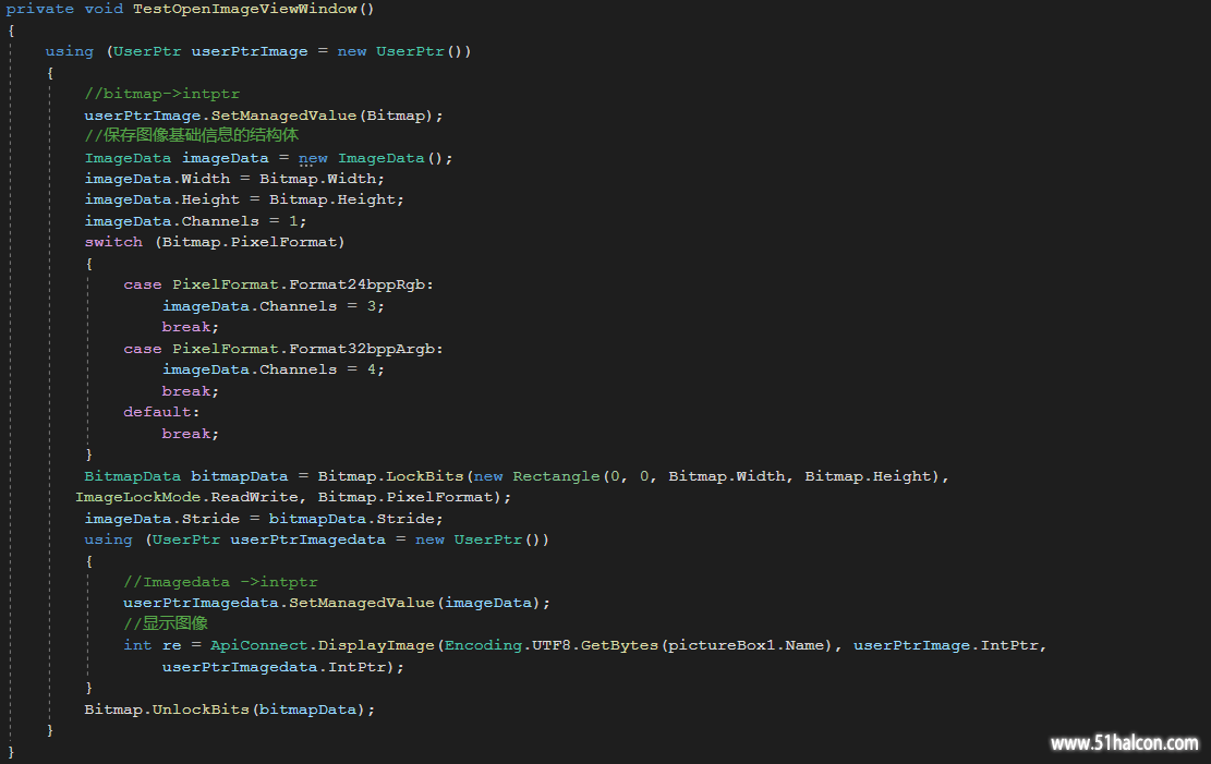

调用:
打开一OpenCV图像显示窗体,并绑定到pictureBox
显示图像

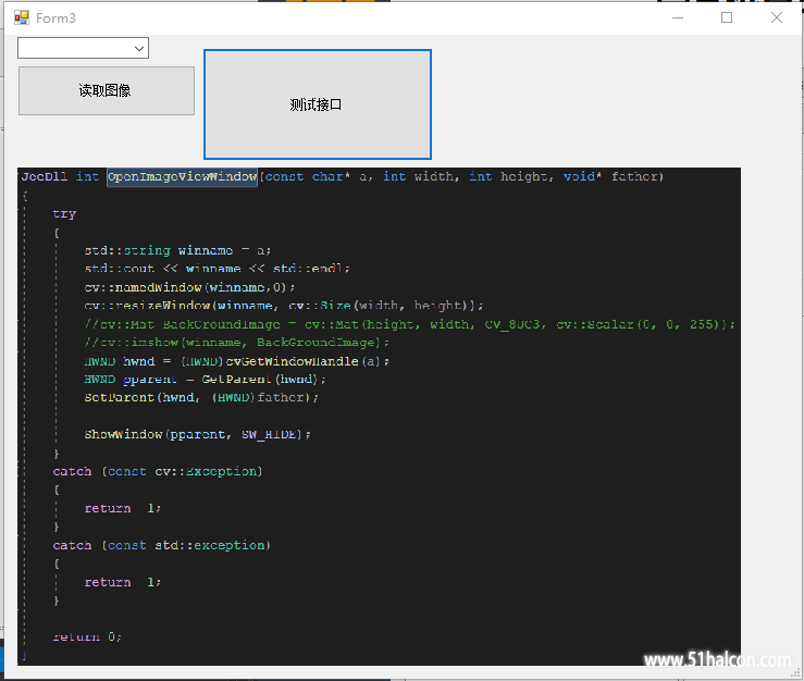

效果1
效果2
