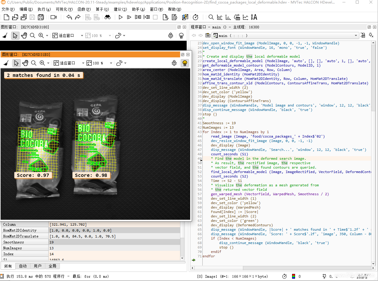

如图,halcon自带可变性模板匹配示例,我有个需求要获得匹配后的结果在图片里的具体坐标位置,这个该怎么得到呢
swtech
发表于 2022-5-24 13:21:33
gen_region_contour_xld (DeformedContours, Region, 'filled')
union1 (Region, RegionUnion)
area_center (RegionUnion, Area, Row1, Column1)
dev_set_color ('red')
disp_cross (WindowHandle2, Row1, Column1, 50, 0.5)
stop ()

你好,感觉您的思路是有效的。可以进一步问一下,对于局部变形匹配,如果我想为匹配到的多个结果,每种设置不同的颜色,我该如何修改代码呢
