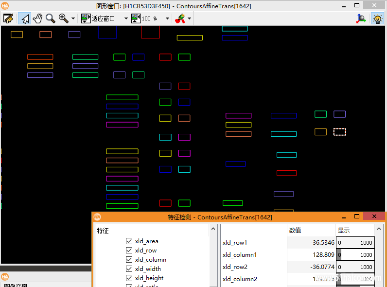

情况是这样:
现在的需求是一个CAD图纸里面有好多各种形状图形,然后我想按照halcon查找模板的逻辑,使用指定的图形创建一个模板,然后在图纸里面找到所有相同的图形位置坐标。问题是halcon读进去的DXF文档是XLD轮廓,find_shape_model只能在图片上查找,各位大佬有什么思路吗?

创建XLD模板后也是只能在图片中搜索把? 有没有办法直接在一堆XLD对象里面搜索

你的意思是在一堆Xld中随便任意一个创建一个模板,然后去一堆Xld中匹配位置?Xld是没有图像里面的坐标灰度值概念的哦,如何定位?除非转换成图像才可以。

感谢您的回复,是这个意思的,如图,导入一个DXF后的XLD是有坐标信息但是没有灰度值,像这样的话是不是只能自己写算法去判断坐标了?
ws20088714 发表于 2022-6-1 17:50:14 | 显示全部楼层
可以把xld转成region,再转成image,再去匹配找;或者你找相同特征的region也行吧。
