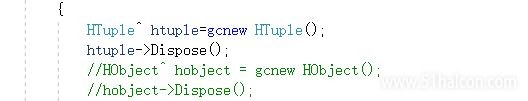

"Dispose": 不是 "HalconDotNet::HTuple" 的成员
橙子1989518 发表于 2022-6-7 11:59:18 | 显示全部楼层 |阅读模式
使用C++/CLI报错

我的是halcon18.11的,使用C#都有Dispose(),但是在C++/CLI中没得,都是Net

你都用C++/CLI了,那么要自动构造HTuple auto 自动释放,要么就delete htuple进行释放(默认调用自己的Dispose方法)。

以前都是用C#,对C++/CLI不是很熟悉

我刚刚测试过,只有HObject(HImage、HRegion)可以delete释放内存内存没有增长,但是用HTuple用delete后 内存还是在增加

在C++/CLI中目前HObject中可以使用delete方式,HTuple可以使用ClearHandle()方法,后续发现有新的方式再回复,谢谢大家
