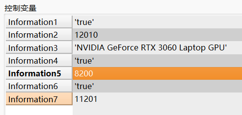

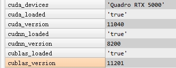

Criss 发表于 2022-8-24 14:47:27 | 显示全部楼层
CXB19950505 发表于 2022-8-24 14:07
No supported device found to continue this example.
是最新版Nvidia驱动么?显卡版本太高太低可能都不支持。

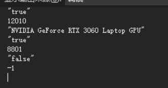

这种情况咋办?
moyuyu 发表于 2023-7-10 10:18:11 | 显示全部楼层
我的第6个也是false,halcon识别不到gpu怎么装库
外面阳光正好。 发表于 2023-7-25 10:30:41 | 显示全部楼层
解决了,还是版本的问题
