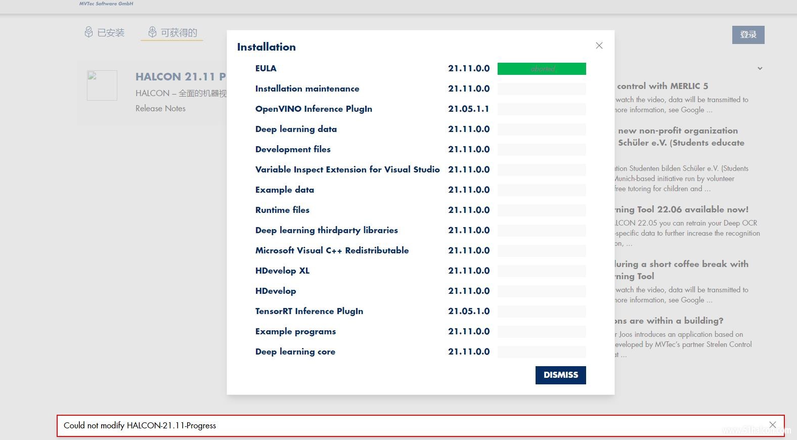

安装halcon 21.11报错
wwxu 发表于 2022-6-15 17:36:29 | 显示全部楼层 |阅读模式
选择完安装包后,提示Could not modify HALCON-21.11-Progress,求解
绝地武士 发表于 2022-6-15 20:38:19 | 显示全部楼层
尝试更新下SOM为目前最新版本(1.1.3.82)试试呢?第一项是会弹出授权许可的,需要确认才可以继续安装,如果没有弹出,请检查SOM是否正常。
 楼主| wwxu 发表于 2022-6-16 10:36:45 | 显示全部楼层
尝试更新下SOM为目前最新版本(1.1.3.82)试试呢?第一项是会弹出授权许可的,需要确认才可以继续安装,如 ...
好像还是不可以,20.05装上了没问题,21.11就提示上面的错误
沿江路小佩琪 发表于 2023-2-1 09:59:32 | 显示全部楼层
楼主解决没,我哪个都安装不了
kkkxxx888 发表于 2023-11-12 00:20:02 | 显示全部楼层
Catalog URL填错了,http://localhost:8001/.
具体要看文件夹位置
Qsnl 发表于 2024-5-10 14:11:50 | 显示全部楼层
楼主请问最后解决了吗? 我出现这种情况 就是在安装DeepLearningTool时,也是提示了Could not modify DeepLearningTool的问题,不知道怎么解决
