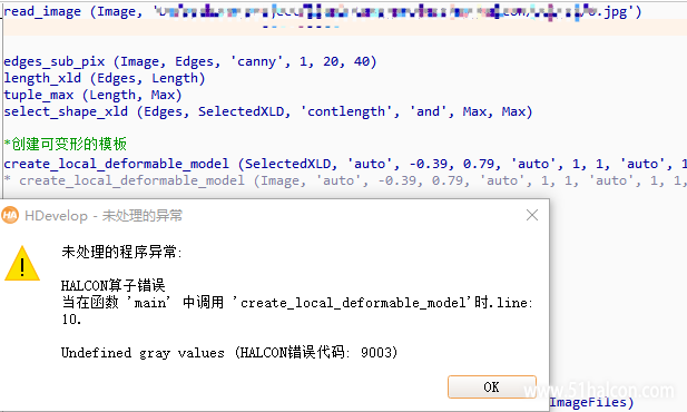

如图,我使用的是create_local_deformable_model算子,创建模板时生成了多个模板,但是实际上我只想要其中绿线框出的模板。蓝线和红线这两个模板该怎么删除只保留绿线框出的模板呢

大佬,再请教您一下。当我把这段代码放到图片这里的位置时无法运行。你知道有没有直接操作model的算子吗,把不符合条件过短的对象进行删除。
绝地武士 发表于 2022-6-22 16:55:41 | 显示全部楼层
xiaoxiaoxing 发表于 2022-6-22 16:20
大佬,再请教您一下。当我把这段代码放到图片这里的位置时无法运行。你知道有没有直接操作model的算子吗 ...
你是用轮廓做模板,你代码又是用的图像产生模板{:1_345:}
用create_local_deformable_model_xld 这个,模板生成后没法修改轮廓的,只能在创建阶段就处理好图像或轮廓本身。
