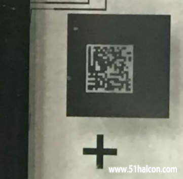

什么是Vericode码
      Vericode。如果液晶行业的朋友可能会比较了解,因为此种代码常见于该领域。
      Vericode是美国Veritec公司拥有专利的代码,因此任何使用该代码的公司或个人都需要向该公司购买授权。其中最有名的客户便是美国国家航空航天局(NASA)。亚洲也是该代码的主要市场,特别是在LCD行业,VeriCode甚至成为一种标准。

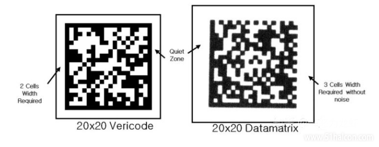

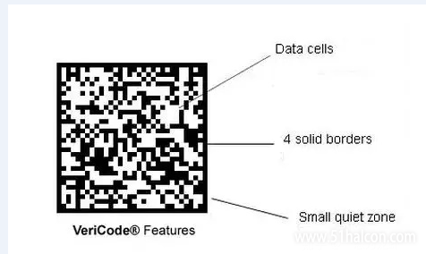

Vercode码的结构
最直观的感受是和DataMatrix外形非常相似,甚至你会误认为就是DM码从而导致读取问题。但是仔细一看你会发现Vericode四周是全包围(定位图形)但是DM码是通过L边进行定位(左侧和下侧)。除此之外静音区(四周空白处)允许一倍的模块大小,相对其他代码需要3倍甚至更高的留白来讲,会更适合在狭小空间赋码。

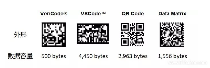

和VeriCode一起的还有VSCode,如果对于空间要求不高但是数据量比较大的情况,可以选择使用,外形如下:
与其他码制的对比
外形来看Vericode是正方形但是VSCode是矩形,数据容量VSCode能够存储更多的数据,高达4450bytes。
     VeriCode®和VSCode™的读取速度之所以更快,是因为它的实体轮廓边框存在四周,无论符号相对于读取器位于哪个方向,在定位和识别上会更快。
     因为拥有更小的的静音区,因此在空间狭小的应用上比如LCD等部件,优势更能被体现:即使代码刻印在靠近边缘的地方,也能轻易的被识别。
