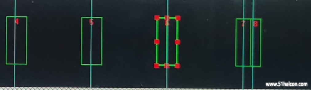

现在有一个需求,在pictureBox上画矩形,可进行拖放以获得搜索区域。但问题是控件上有多个搜索框(矩形),当点击另外一个矩形框时,当前的矩形框外观样式不知如何恢复(去除高亮和边缘拖拉框)并且拖拉产生拖影。请问,大佬们有没有相关的思路?谢谢
样式如下:

我封装了一个pictureBox用于拖拽缩放矩形框
laihuaxun2004 发表于 2022-7-21 21:04:50 | 显示全部楼层
halcon 自带DrawingObject  就可以实现的。halcon自带的例程中有的

halcon是可以的,现在公司要降成本不让用HALCON
参考了代码狗代码,稍加修改后以实现其功能。其博客地址:C#使用GDI绘制可以移动、改变大小的矩形框-代码狗 (daimadog.com)
