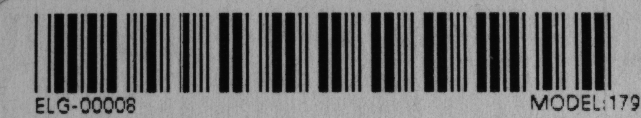

图中的一个条码类型是CODE39,放大看有点印刷不良,用halcon怎么读,设置参数都不能读到内容,但用手机或扫描枪就可以,求教高手帮忙。
正确的内容是:ELG-00008

有跟线印刷有问题,你把灰度拉倒130,重新给码区域置黑底色置白,就能扫出来了

thank you,,,,还可用中值滤波解决
