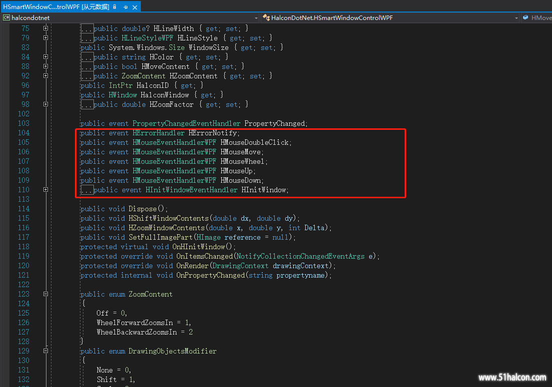

Criss 发表于 2022-8-12 14:17:30 | 显示全部楼层
你用WPF自带的UI类事件是没有用的,它没有实现这些。
https://www.51halcon.com/forum.php?mod=viewthread&tid=5722
你要实现的是它自行写的事件

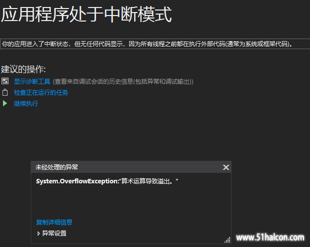

安静的晖 发表于 2022-8-17 15:22:28 | 显示全部楼层
借楼,我用WPF调用HWindowControlWPF控件,什么都没有做,打开程序后,一点击控件,就报错,图片是报错截图,有大佬知道什么原因吗
