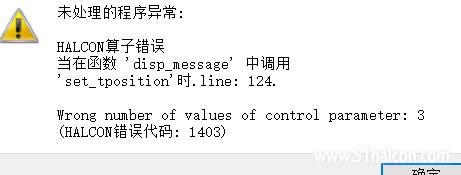

当disp_message 的row Cloumn 是数组时,报错
报错信息
报错信息
绝地武士 发表于 2022-8-18 09:46:10 | 显示全部楼层
不支持数组,请用循环打印输出。

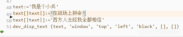

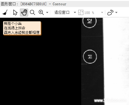

weicc 发表于 2022-9-5 10:38:28 | 显示全部楼层
多文本字符串输出
