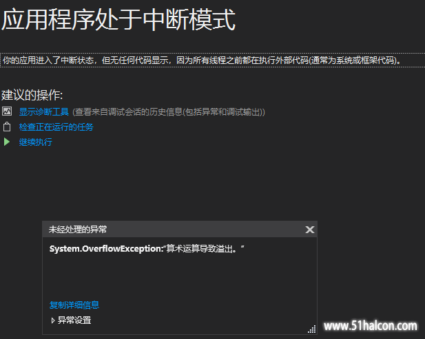

我用WPF调用HWindowControlWPF控件,只是设计了界面,什么都没有做,打开程序后,不点击halcon控件就没事,一点击控件,就报错,图片是报错截图,有大佬知道什么原因吗?

继续查看详细信息,看看出错位置在哪儿?需要说明的是二次封装控件不得再构造中写halcon任何初始化相关的代码,否则界面调用会出错。
 楼主| 安静的晖 发表于 2022-8-18 11:11:01 | 显示全部楼层
没有其他信息了,就报这一个错,什么代码都没有加,做了个界面,不点击halcon控件就没事,一点就报这个算术溢出,但是很奇怪的一点是,昨天我晚些时候重新加载项目,点了控件也没事,就不是百分百复现的

还是没有解决这个问题,时不时出现一次,有人遇到过同样的问题吗

就是简单加了一个HWindowControlWPF控件到窗口,其他的什么都没有加,也没有添加任何代码

重装了一下halcon,目前没出过这个问题了,不确定是不是之前halcon安装的时候出问题了
