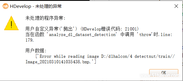

[DLTOOL] 目标检测预处理出错
fxxk 发表于 2022-8-29 14:49:15 | 显示全部楼层 |阅读模式
这个错误类型怎么解决的,文件也解压到对应路径了
Criss 发表于 2022-8-29 15:49:47 | 显示全部楼层
你的路径中存在空格符号,而且最后的路径bmp后面是否还有一个点呢?如果无法访问,你可以用其他方式尝试读取下路径的文件就知道问题了。
 楼主| fxxk 发表于 2022-8-29 19:49:54 | 显示全部楼层
你的路径中存在空格符号,而且最后的路径bmp后面是否还有一个点呢?如果无法访问,你可以用其他方式尝试读 ...
已经解决了,是标签对应的图像路径的错误
