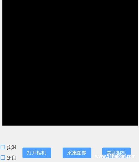

图片为界面
目前测试的时候是第一无论是单个图像或者显示视频就只会显示一次在HWindowControl,关闭相机再重新打开,控件就不更新了,试了控件的一些方法ClearWindow或者refresh都不管用,目前很是费解,想大家帮忙看下是哪里的问题,菜鸟一枚非常感谢!
Criss 发表于 2022-8-30 21:18:27 | 显示全部楼层
网上部分自绘的UI可能会导致无法刷新需要更换控件机制,你可以尝试更换该部分代码到新建项目中测试。
 楼主| bailujun 发表于 2022-8-31 10:25:19 | 显示全部楼层
网上部分自绘的UI可能会导致无法刷新需要更换控件机制,你可以尝试更换该部分代码到新建项目中测试。 ...
UI是我自己创建的,不是复制的
