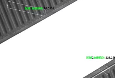

set_color后中文颜色对了,但是数字依旧是黑色,这是咋回事呢

默认字体问题,用get_font,set_font 换个字体就好了,比如微软雅黑....

disp_message(200000, 'ok', 'window', 12, 12, 'green', 'false') 不是用的这个显示字吗?这个里面有设置字的颜色

这个算子在C#里好像不能用

好嘞 我试试

感谢,问题解决
