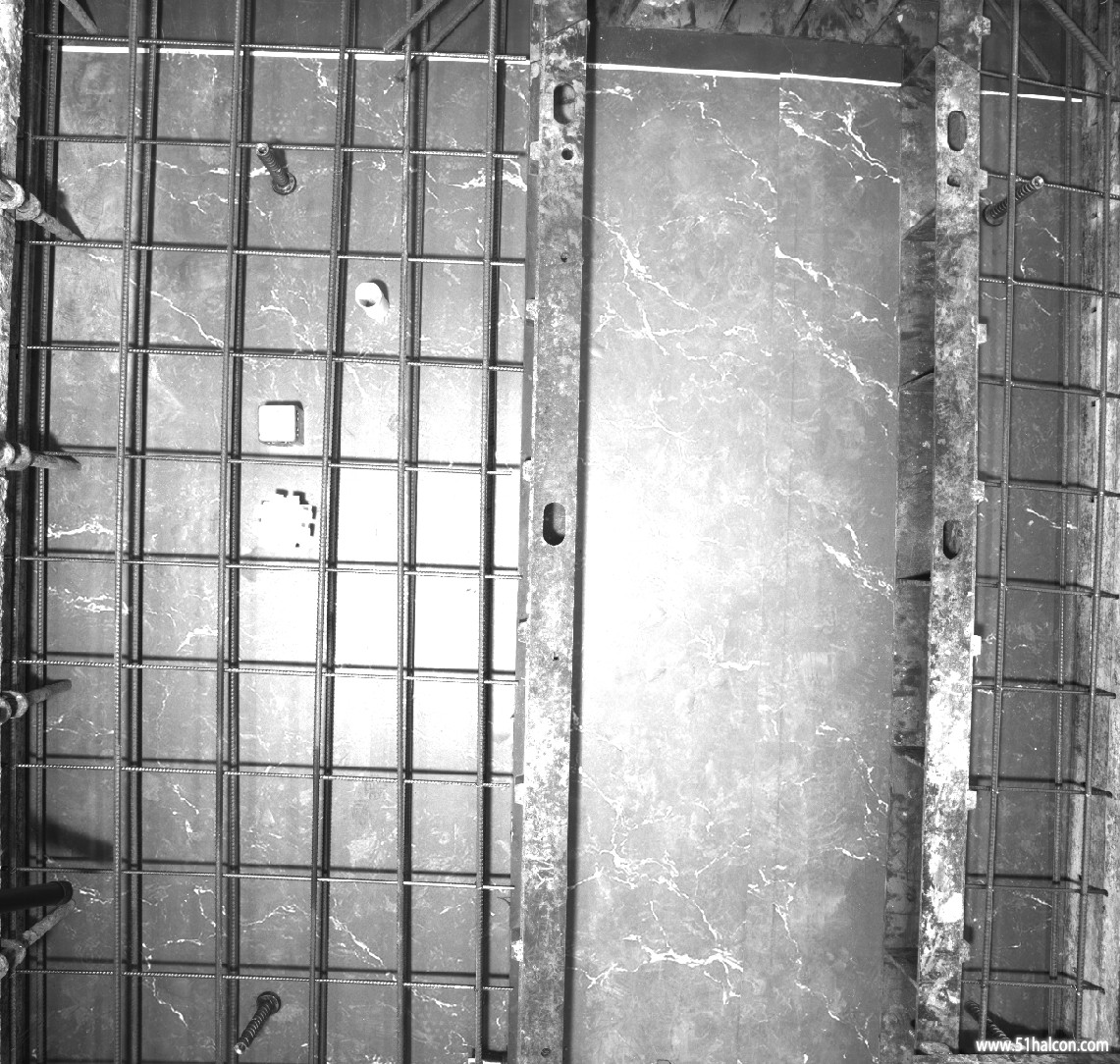

请问怎么从下图中把钢筋完整提取出来,并用一条条线表示(不使用深度学习)

这个图钢筋与背景的色差太小了,很难用普通方法检测到  有大神可以试试用频域来处理一下看看?

打光效果有点差,不均匀,前景背景不好分割

调整打光吧。成像也是视觉很重要的一部分,做好这一部分,算法部分就能省力很多
