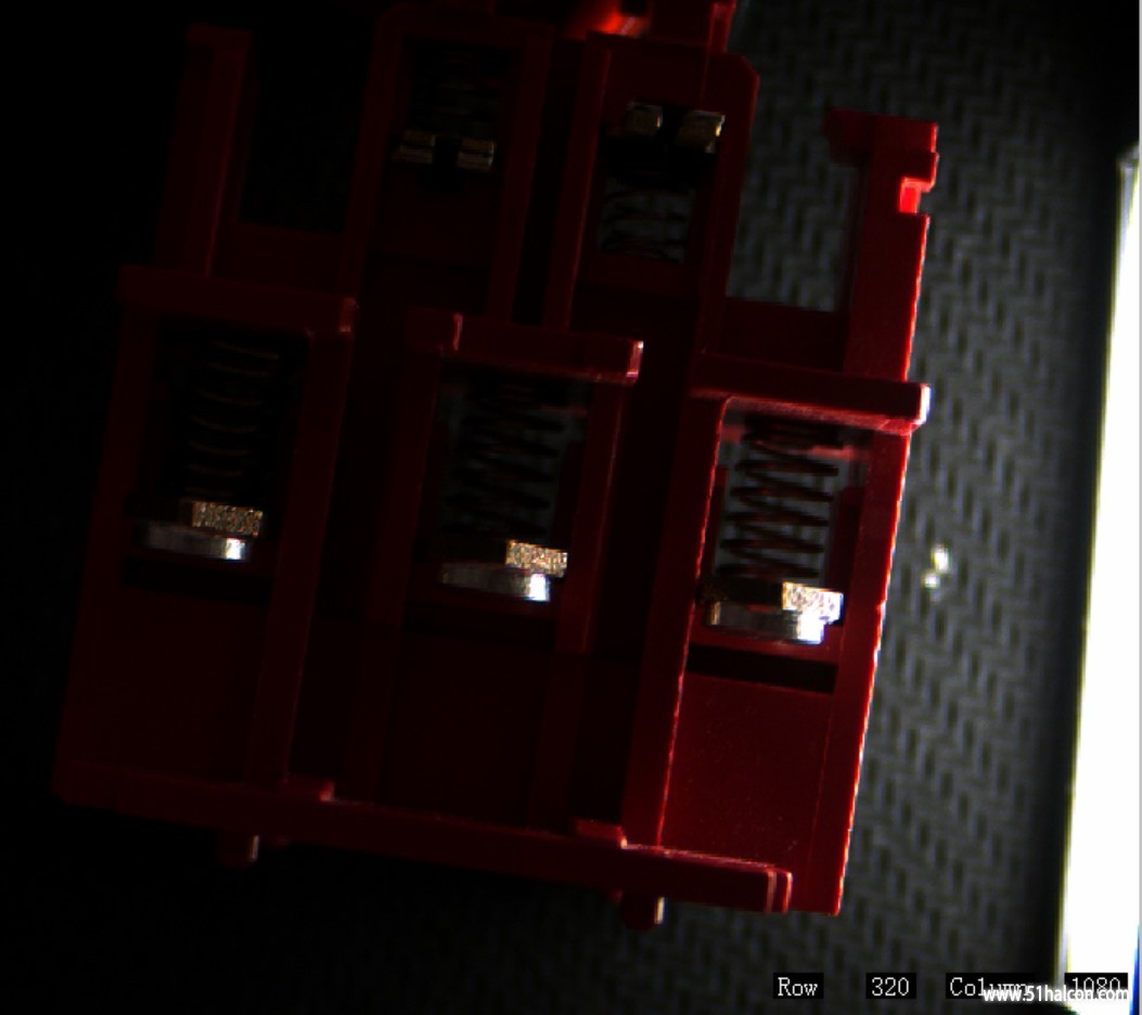

请教下各位大神,我想要hWindowControl,在移动缩放后可以保留处理后的信息,我知道是因为移动缩放后重新刷新了一次屏幕导致处理信息丢失,怎么保留信息没有好的思路。
有尝试过smartwindow,可以实现保留信息,但感觉smartwindow的移动又没有hwindow那么丝滑,会有顿挫的感觉。
 楼主| 1042121003 发表于 2022-9-15 10:15:09 | 显示全部楼层
图片是随便弄的效果

我现在的思路就是把要显示的信息保存下来,当缩放移动后重新贴上去{:1_326:}
 楼主| 1042121003 发表于 2022-9-16 20:33:27 | 显示全部楼层
Jo_Kang 发表于 2022-9-16 16:44
我现在的思路就是把要显示的信息保存下来,当缩放移动后重新贴上去 ...
区域倒是可以的,文字不太好实现
Jo_Kang 发表于 2022-9-21 13:55:15 | 显示全部楼层
区域倒是可以的,文字不太好实现
一样的,你ROI都能保存,想要显示的信息也可以保存下来的,在刷新时判断下条件就行
