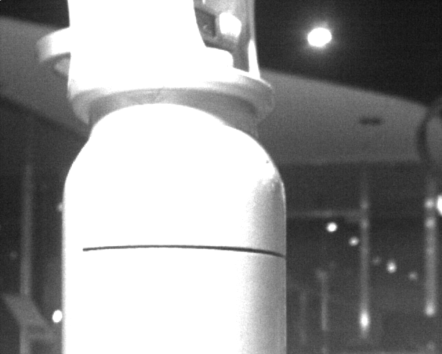

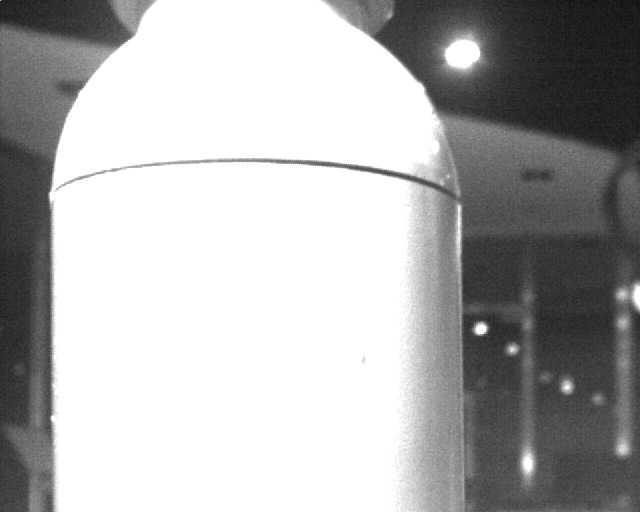

求助,这两张照片图像如何将其那个瓶那部分显示出来,其中由于背景的原因,很容易出错。

郭双见 发表于 2022-9-20 09:52:17 | 显示全部楼层
不能使用背光试试吗
 楼主| LYP2020 发表于 2022-9-21 09:50:15 | 显示全部楼层
不能使用背光试试吗
从后往前照
大力小丸子 发表于 2022-9-27 08:46:34 | 显示全部楼层
是区分上下线所在瓶的位置??
宋引寻影子_Alan 发表于 2023-1-10 17:52:41 | 显示全部楼层
背景看着像火车站啊
瓶子的成像位置是否每次固定,如果固定的话,直接根据行判断就行。如果不固定,就找个参照物判断相对位置
