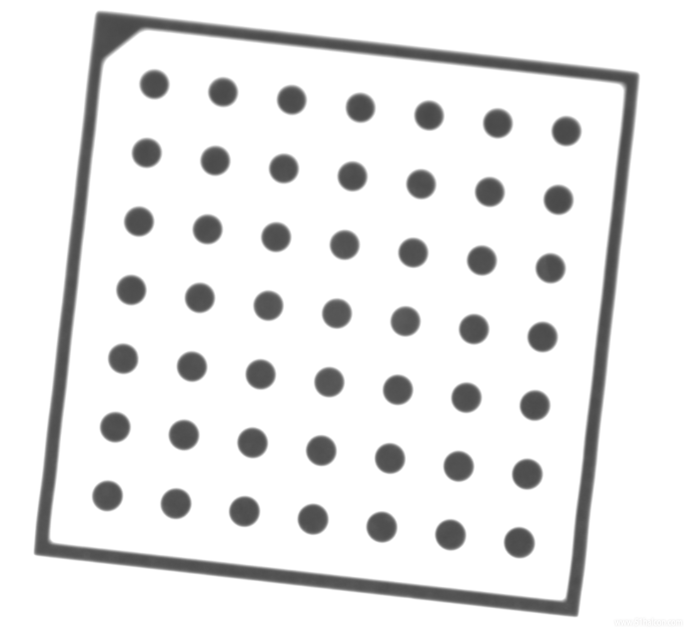

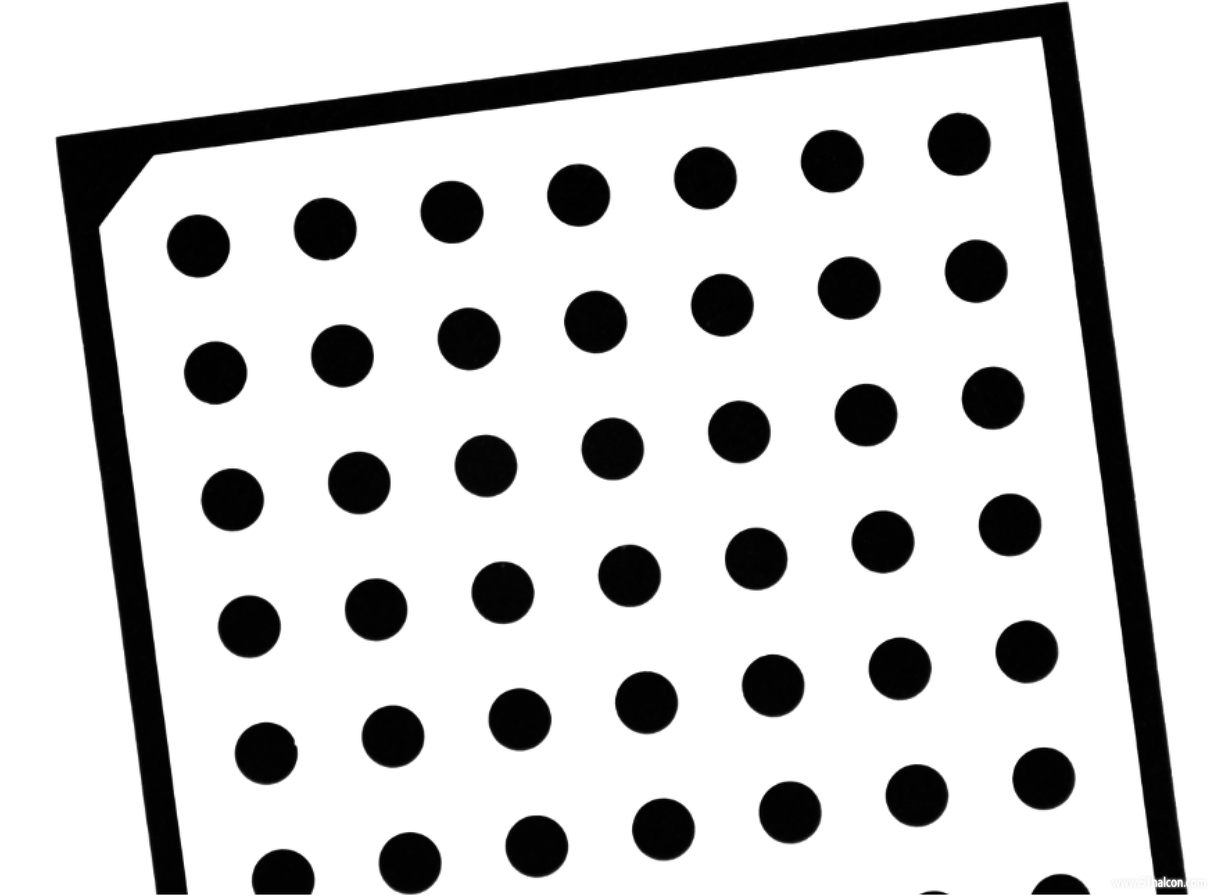

相机:海康CE-200,镜头:视清WWK-20-110-111远心,标定板:7X7,大小5x5mm,间距0.625mm,直径0.3125mm。使用21.05Halcon标定助手,怎么调都是提取特征点失败。换了视野大一些的WWK-15-110-111镜头,还是提取失败。文件放在百度网盘。链接:https://pan.baidu.com/s/1VDVi7ZxBV1mug8lyRtxBtw?pwd=rrnx

第一张图没有拍摄全,第二张就是失焦了。
建议楼主打光正常偏暗一点即可,对清楚焦点,同时确保标定板占视野的比例在1/2或1/3左右再测试。
