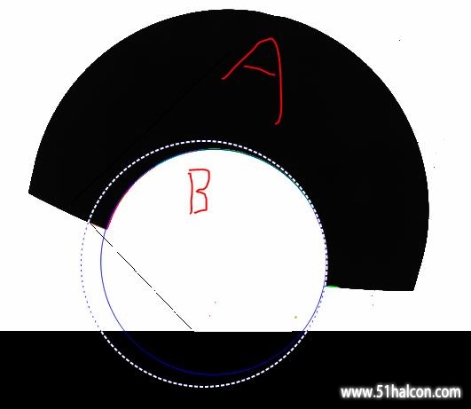

請問一下 有什麼方法可以量測到A與B的弧長及半徑直徑
原本使用擬合圓 將圓擬合出來 但發現圓會往內或往外
導致擬合出來的數值 都不正確
求助大神了

試試圆弧上任意三点,找圆心

求半径就拟合,弧长得话要抓取起始点和终止点在计算出夹角

用spoke卡尺工具

是要求黑色弧线的线宽吗
