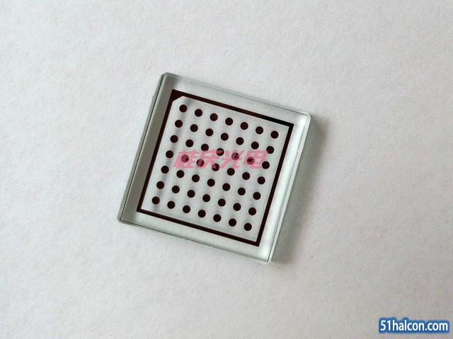

1、光学玻璃
   光学玻璃材质的标定板,是用的最为普遍的一种,这种光学材质的标定板化学性能很稳定,精度是最好的,此材料无杂质无气泡,是做高精度标定板最好的材料,而且价格也不算贵,它的缺点就是有点透光、反光、易摔碎,适合背光源使用,图为光学玻璃材质产品:

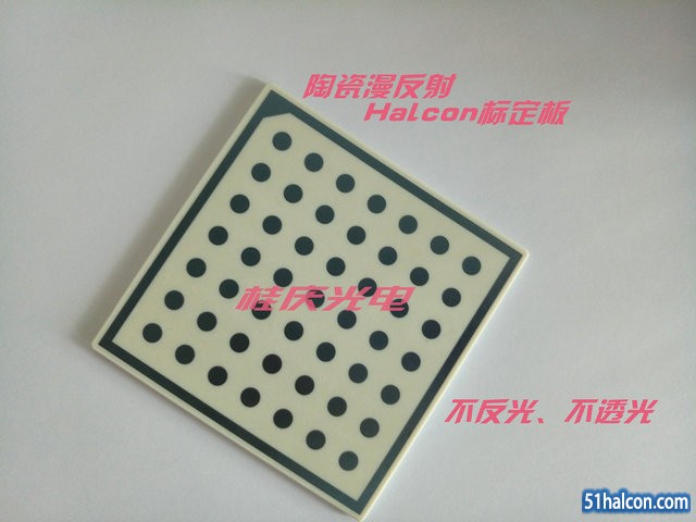

2、陶瓷哑光
  哑光材质的标定板,亚光是相对于抛光而言的,也就是非亮光面。可以避免光污染,维护起来比较方便。亚光的表面有点发毛,像磨砂玻璃的表面那样。反射光就是漫反射,没有眩光,不刺眼,非常适合前置光,反光影响使用!

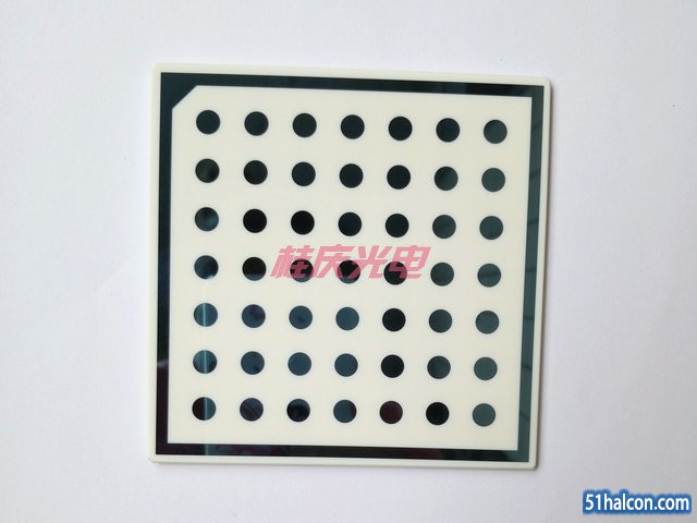

3、陶瓷亮面
陶瓷材料的标定板和光学玻璃的材质的标定板的不同处,估计也有好多的朋友不是很清楚,首先,陶瓷亮面的标定板属于漫反射材质,会有少许的反光反光率可以减少80%,具有优良的耐高温、耐磨损、耐化学腐蚀的特点,而且密度小,所以在光学性能上不管是白度透光度还是光泽度效果都是很好的,但是在价格方面陶瓷材质的贵过光学玻璃材质的,陶瓷材料的标定板和光学玻璃材质的标定板在同一个规格尺寸的情况下,陶瓷的精度没有光学玻璃的精度好,但是规格偏小的精度相差是不会太大的,这一点陶瓷标定板是欠缺的,图为陶瓷标定板
