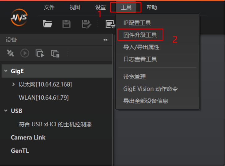

步骤 2 打开 MVS->工具->固件升级工具,或者从开始菜单中进入固件升级工具;

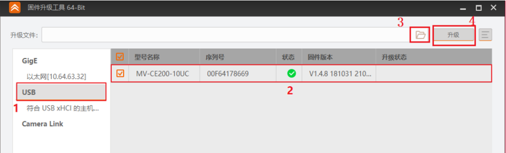

步骤 3 在相机列表里选择相应的相机类型,鼠标左键点击,选择要升级的相机;
步骤 4 解压相机固件,点击软件中的 按钮,打开已经解压好的固件,解压后的固件文件如下图所示;
步骤 5 点击升级按钮进行升级,界面中会显示升级进度,升级完成后会显示升级成功。
注意事项:
1. 升级过程中不要断电;
2. 需升级相机,升级时,其他软件需要断开相机,保持相机状态可链接;
3. Cameralink 相机升级需 20-30 分钟,保持设备供电稳定;
