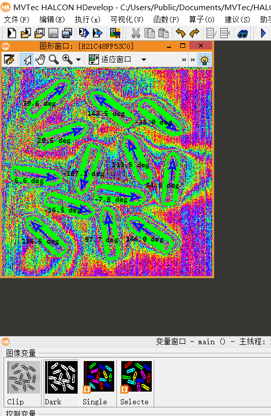

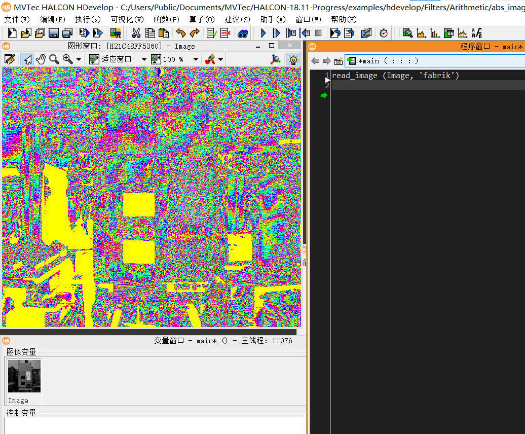

如图,在图形窗口显示image的时候,就会出现这种情况。
仅在【图形窗口】出问题,在变量窗口的小图,程序窗口鼠标移到变量上显示的预览图都是正常的,对image的操作也正常。
对所有【image】出问题,无论通道、类型,而其他东西都能正常显示。
尝试了18.11P和20.11S,重装软件重装显卡驱动等,都没用,是昨天突然出的问题,我当时正在研究demo,突然就出了这个问题,然后就一直这样的

admin 发表于 2022-10-6 23:30:39 | 显示全部楼层
“编辑”->"参数选择"->"可视化设置",把“画笔”和“查找表”设置为“恢复到出厂设置”,然后F2重新运行呢

解决了,十分感谢,是我把“查找表”选成了“change1”的结果,改回默认就好了
