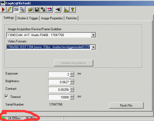

1.车间有批设备,相机、网卡都是一样的,也都是用Halcon自带的GigEvision算子,拍照一次时间基本都在300ms,但是就有一台设备只有100ms。而且那台设备以前拍照时间也是300ms,某段时间之后突然就变成100ms了。硬件没有动,不知道是什么变化导致的。我看了下巨型帧是都有设置的
2.还有就是Halcon算子拍照时间和Visionpro拍照时间差距这么大?同一台相机,Halcon在300ms左右,Visionpro只有30ms(我没用过Visionpro,我问用Visionpro的同事,他们说左下角的时间就是拍照一次的时间)

曝光值
相机设置里面,还有你写的程序里面,看看有没有变化。

看下是不是相机的曝光时间变了
