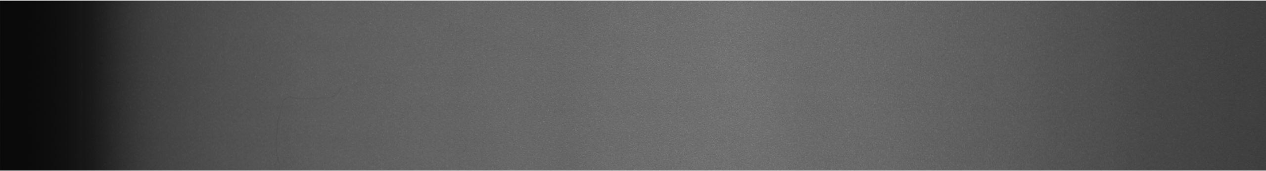

1. 头发丝造成的缺陷,编写算法进行检出,并标记位置;
2. 需要标记处缺陷的轮廓,如果同一张图中有多个缺陷,则需要用不同颜色的轮廓线进行标记。
求大佬帮助

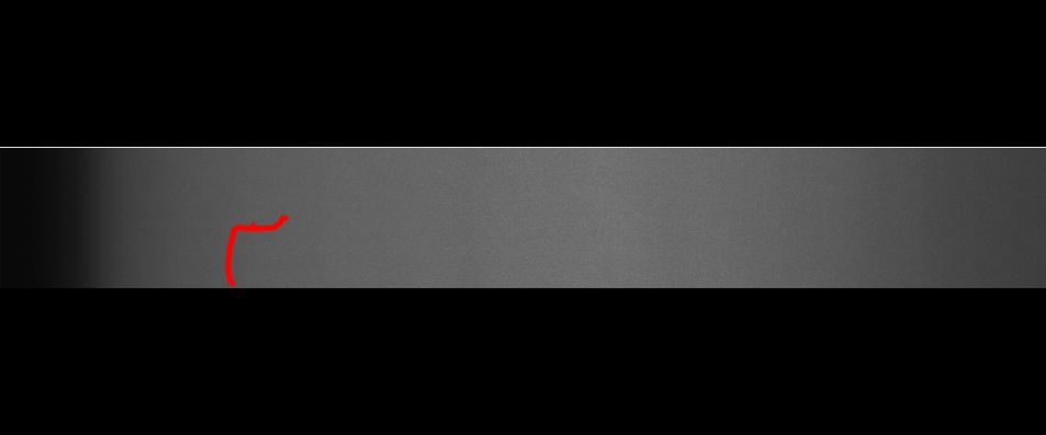

视觉杀 发表于 2022-10-20 16:33:22 | 显示全部楼层
稳定性还需要测试
test.hdev (2.36 KB, 下载次数: 4, 售价: 5 视觉币)

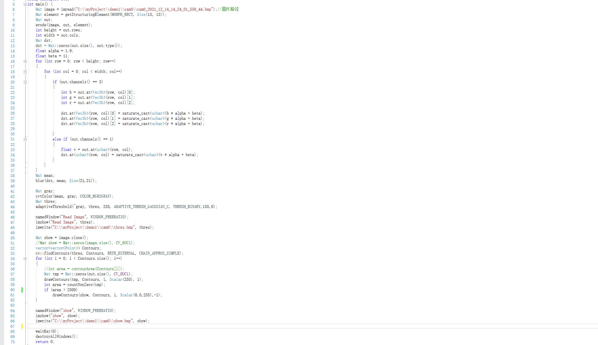

 楼主| kikikiko 发表于 2022-10-24 20:39:38 | 显示全部楼层
自己瞎搞的,比较粗糙,大佬有更好更优化的可以指点指点

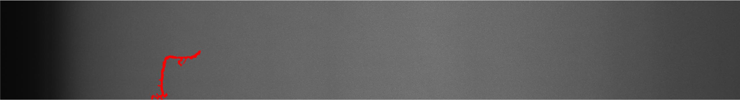

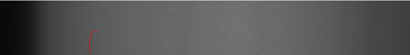

gaoan3210 发表于 2022-10-29 11:10:57 | 显示全部楼层
  1. get_image_size (Image, Width, Height)
  2. rgb1_to_gray (Image, GrayImage)
  3. scale_image (GrayImage, ImageScaled, 7.08333, -538)
  4. calculate_lines_gauss_parameters (5, [40, 20], Sigma, Low, High)
  5. lines_gauss (ImageScaled , Lines, Sigma, Low, High, 'dark', 'true', 'none', 'true')
  6. union_adjacent_contours_xld (Lines, UnionContours, 9, 4, 'attr_forget')
  7. select_shape_xld (UnionContours, SelectedXLD, 'area', 'and', 8009, 99999)
  8. dev_set_line_width (5)
  9. dev_display (Image)
  10. dev_display (SelectedXLD)
回复 支持 2 反对 0
