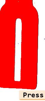

請問下圖 如何將中間白色部分填滿
因為圖形模板建模時 沒問題
但在找尋模板時候 就會出錯
還是有更好的算法思路 大神可以提供一下
謝謝

填充白色内部区域把fill_up_shape更换成fill_up算子即可,一个是填充图形内部,一个是填充图形范围所有。

但有一個疑問是 Find shape model 時
也是一樣嗎?
畢竟要先定位->填充->判定
這邊卡住了 @@

你用的是轮廓查找模板,所以不用做阈值处理的,直接提取图形外部和内部轮廓组成的两个轮廓线类似0的内外部分,然后就可以定位了(你可以原图使用模板助手测试下效果)。

感謝大神 問題已經解決
雖然模板助手 很方便
但不能全部相信他
