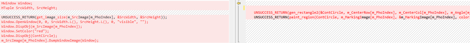

paint_region算子margin模式边框画出来太细,分辨率一高基本无法看到,大佬们有解决方法吗

之前有使用dump_window_image 方式,但是会出现一个窗口一闪而过的现象,连续处理多个的时候那个闪过的窗口就更明显了

csz9527 发表于 2022-11-2 09:23:04 | 显示全部楼层
1183902503 发表于 2022-11-2 08:01
之前有使用dump_window_image 方式,但是会出现一个窗口一闪而过的现象,连续处理多个的时候那个闪过的窗口就 ...
把visible参数换成buffer就好了
