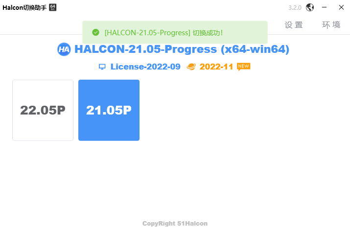

将C#程序引用的halcondotnet.dll从17版升级到21版之后,运行的时候报错。
提示"无法在 DLL“halcon”中找到名为“HLIReleaseExternalOwnership”的入口点 HLIReleaseExternalOwnership"
我清理解决方案后,删除原引用,再重新引用
halcondotnet
.dll,并且
将halcon.dll放置到Debug文件夹下,还是报同样的错误
求各位高手指点该怎么办
安装环境已经用切换助手切换为21版
发表于 2022-11-3 15:49:59
1、首先检测环境,是否有异常,运行下对应版本的HDevelop是否正常;
2、切换的版本需要和你调用的halcondotnet.dll是同一个版本;
3、检查拷贝进去的halcon.dll版本是否一致,试用版本请先更新授权;
这里需要补充的是,环境里面如果配置了其他程序路径,也就是路径下含有halcon.dll或halconxl.dll之类的话,不同版本可能会冲突,建议删除。
