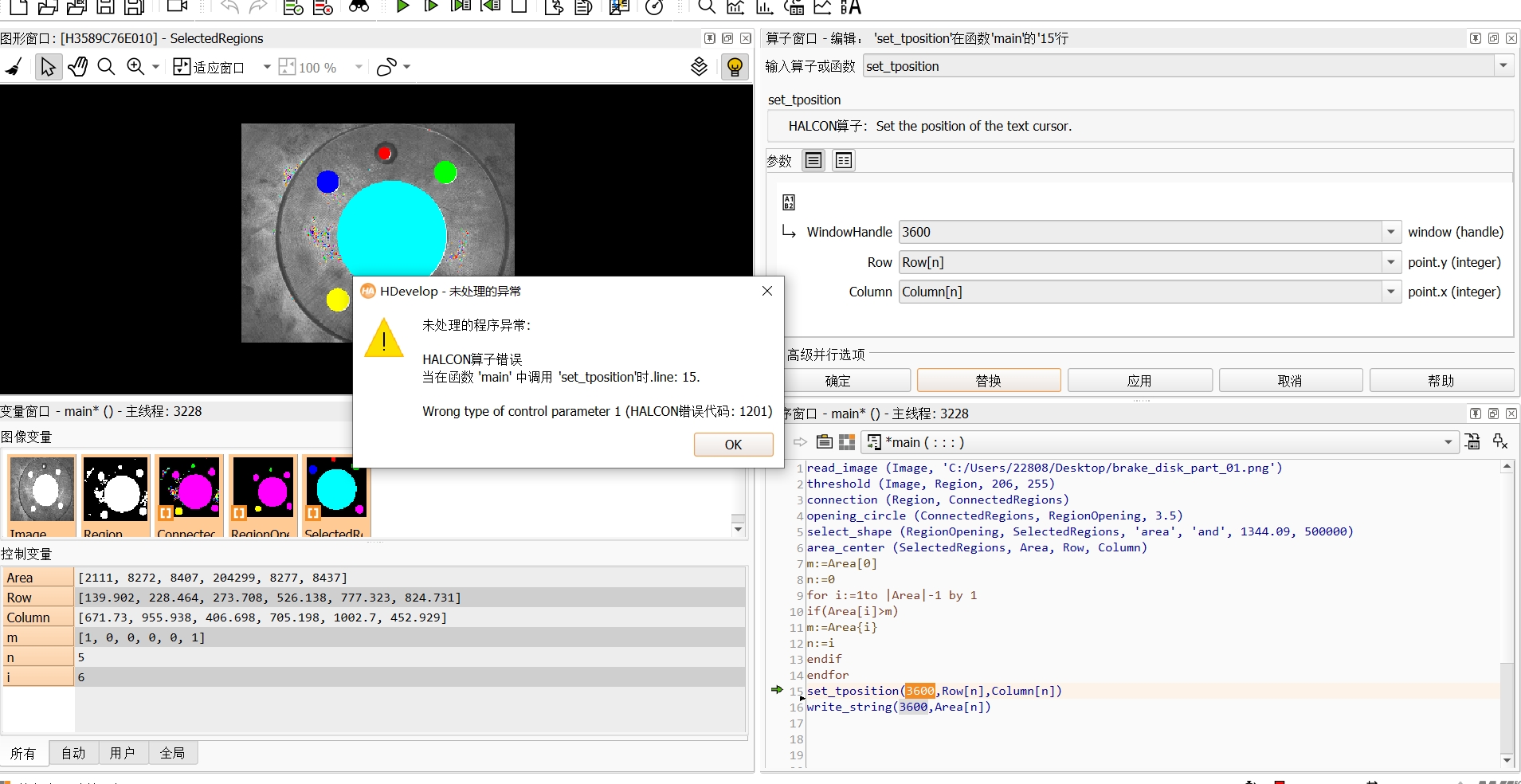

请问是哪里出现了问题,3600是我按照书中填写的数据,麻烦大神耐心讲解一下十分感谢

最早的Halcon图形窗口句柄(左侧图像窗口顶部)是从3600开始的,后面到了200000,再后来就是你现在的[H3589C76E010]类似。
你的资料上的内容是没有更新的,旧版本的10到13Halcon你可以使用这个窗口句柄。
纯数字的可以直接作为算子的参数使用,而这种16进制的新版本中不支持直接写入,需要用dev_get_window获取句柄变量后再使用:
  1. dev_get_window (WindowHandle)
  2. set_tposition (WindowHandle, 24, 12)
  3. #...后续代码...

好的 非常感谢 我在试一试

开一个窗口dev_open_window

这是老版本写的代码吧,以前默认窗口句柄都是3600开始。
可以看图像窗口那写的是什么,H3589C76E010就是窗口句柄。最佳的就是用dev_get_window去获取一下窗口句柄
