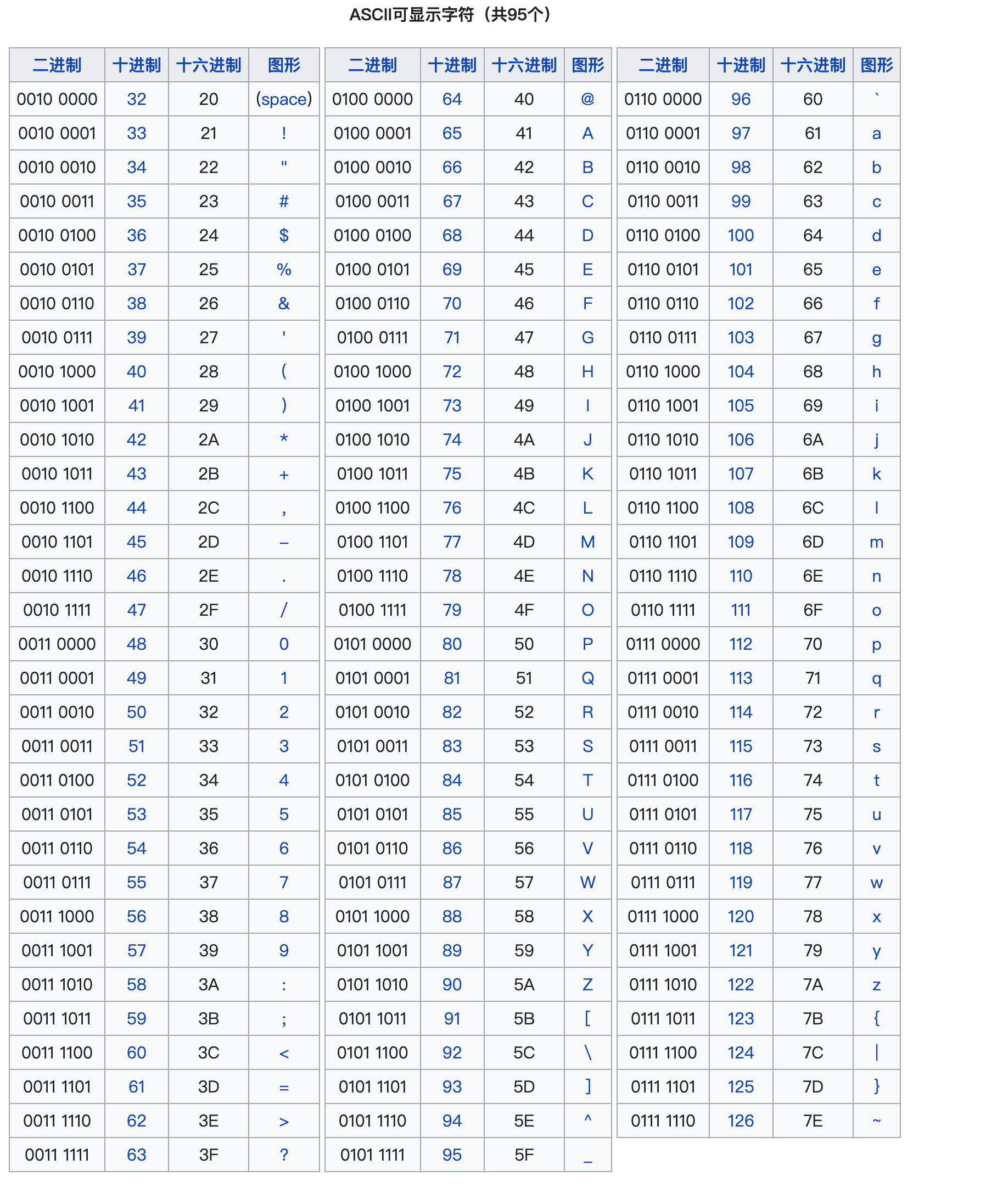

可显示字符
可显示字符编号范围是32-126(0x20-0x7E),共95个字符。

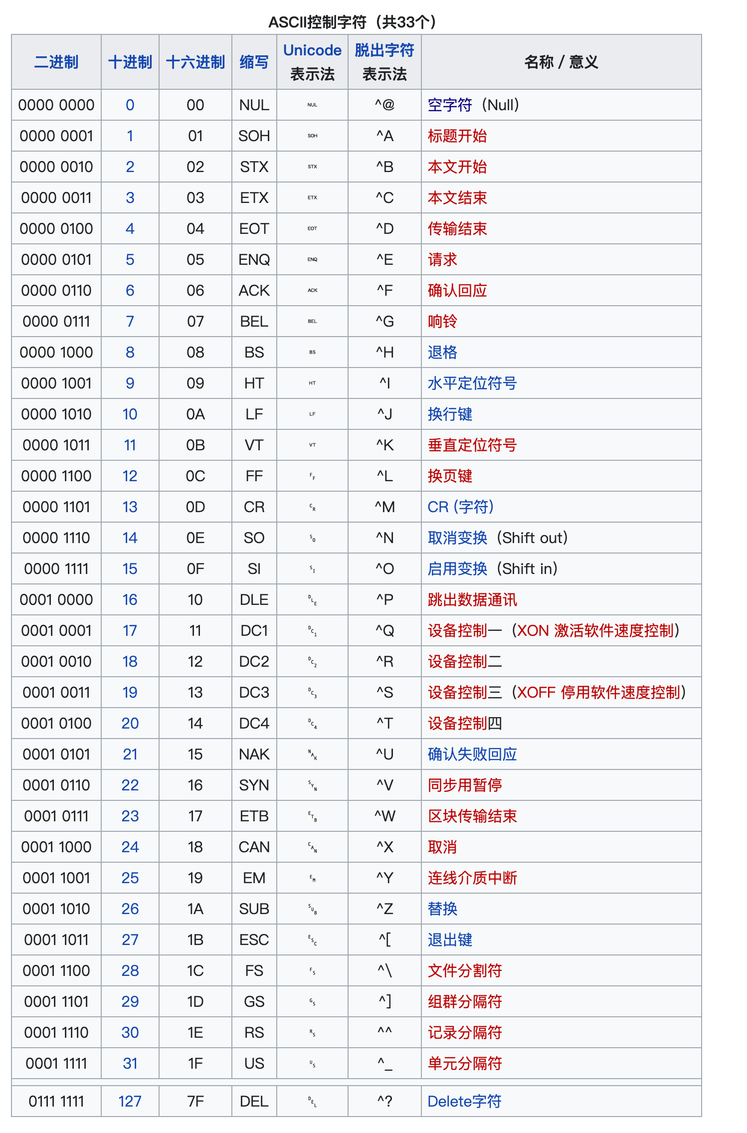

控制字符
ASCII控制字符的编号范围是0-31和127(0x00-0x1F和0x7F),共33个字符。
