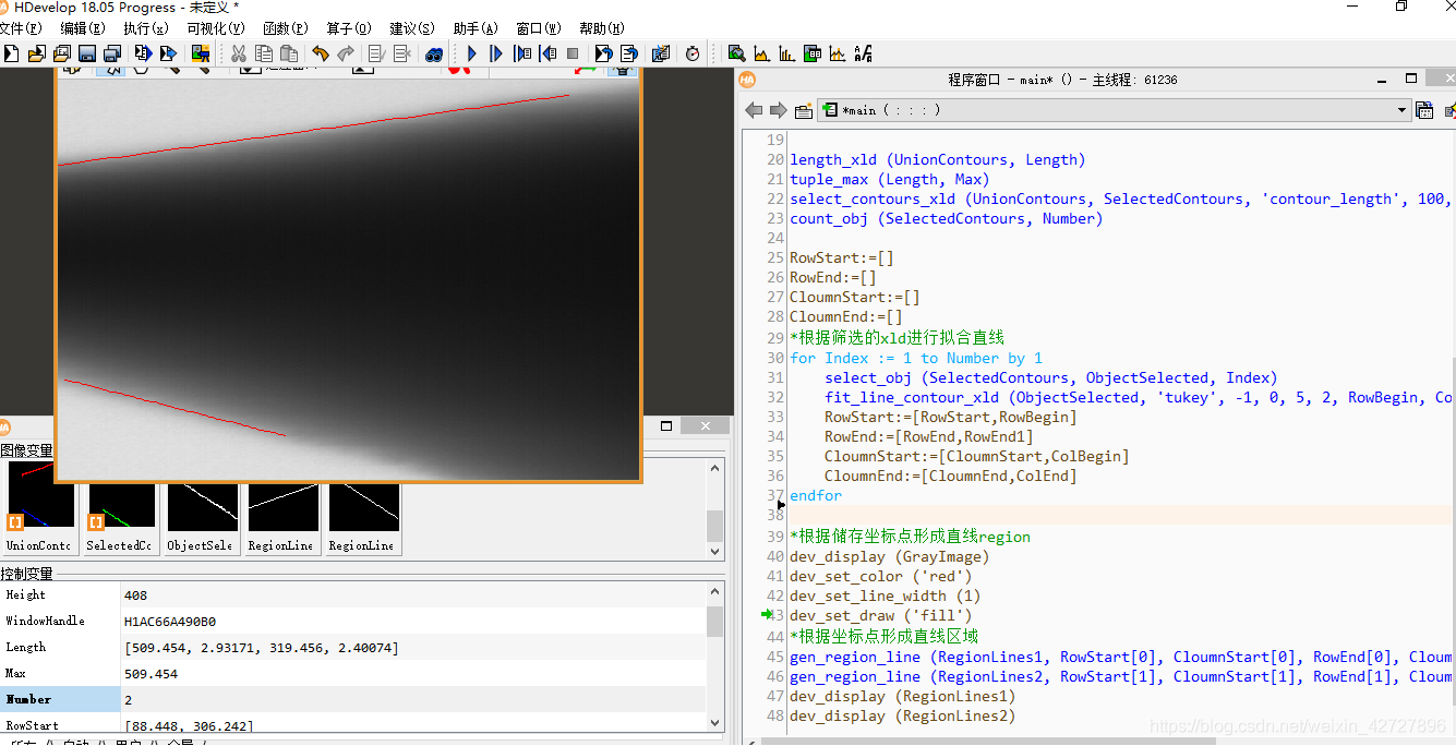

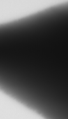

[例程] 模糊边缘拟合直线
GONGHAO 发表于 2022-11-25 14:52:40 | 显示全部楼层 |阅读模式
模糊边缘拟合直线
模糊边缘拟合直线.hdev (2.29 KB, 下载次数: 145)
