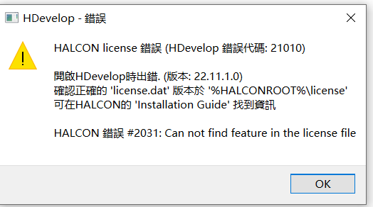

各位大神,新安装halcon22.11后,加载license后启动报错21010

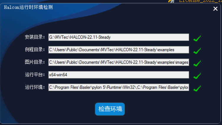

使用切换助手检测环境没有报错,大概是什么原因?

这是授权文件不对导致的,使用HDevelop需要用带eval试用的*.dat授权文件,不用HDevelop就用support的授权即可。
同时,请更新最新版本助手可自动部署授权:https://www.51halcon.com/forum.php?mod=viewthread&tid=295

谢谢,终于搞定了

为什么我 的还是不行显示许可错误
HALCON许可错误(HDevelop错误代码: 21010)
在启动HDevelop过程中出错.(版本: 13.0.1.1)
检查"license.dat'文件是否是正确的版本在
%6HALCONROOT%Nicense
可以在HALCON的文档Installation Guide'中找到信息
HALCON错误 #2076: Message checksum failure
但是用工具检测都是绿钩,我的license都放好了

你HALCON版本是13(需要版本号在18.05及其以上版本支持试用),不支持试用授权的。
