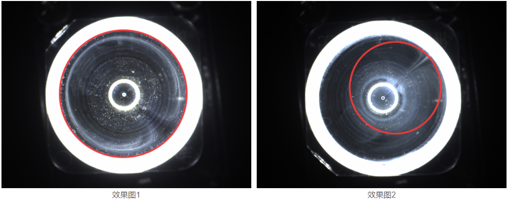

检测案例1:
不良特征为产品内圈表面有一层雾状光晕。

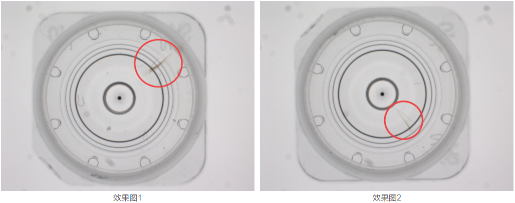

检测案例2:
检测结果图:NG不良特征为产品表面存在异色缺陷

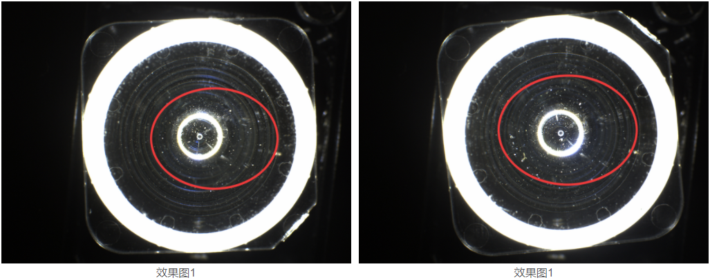

检测案例3:
不良特征为产品表面存在异色缺陷。
