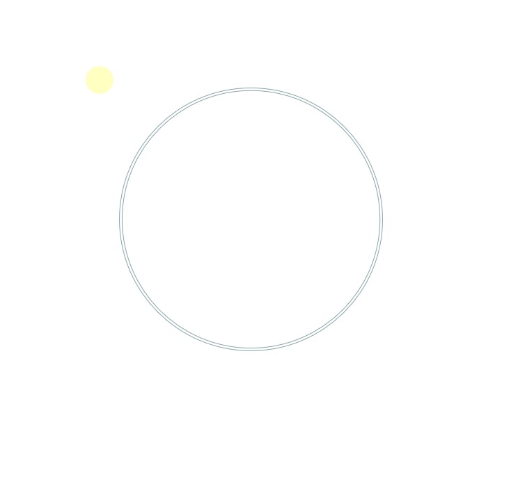

怎么样写Halcon算法计算两个圆12等分对应点之间的距离,并且输出12个对应点的差值
Criss 发表于 2022-12-29 21:40:25 | 显示全部楼层
同心圆心,分割 12 等分(每份 30 度),与两圆相交,切割的均为圆周长的等间距。
