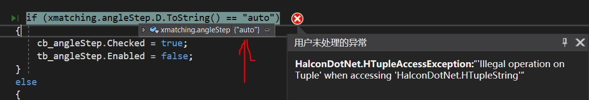

【C#】我需要获取一个Htuple变量的数据类型,如果获取呢?是double还是string的Htuple。
使用了GetType,发现这不是halcon的函数所以无法正常获取。
图片请看
主要是解决,halcon的一些函数的参数有时候是数字有时候是“auto”;那么我在加载界面参数的时候,需要判断下Htuple的数据类型。
图片请看

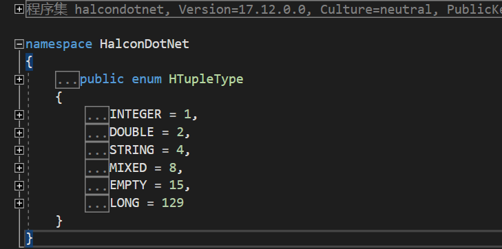

if (xmatching.angleStep.Type == HTupleType.STRING)
已解决
