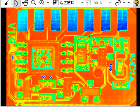

案例复现:
read_image (Image, 'printer_chip/printer_chip_01')
执行代码出现下图显示:

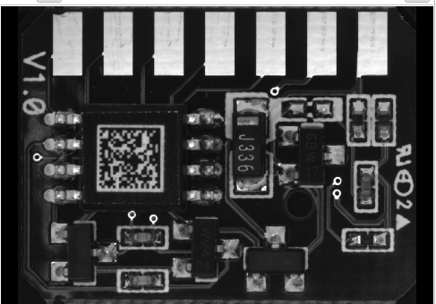

正常情况下应该是黑白的:
